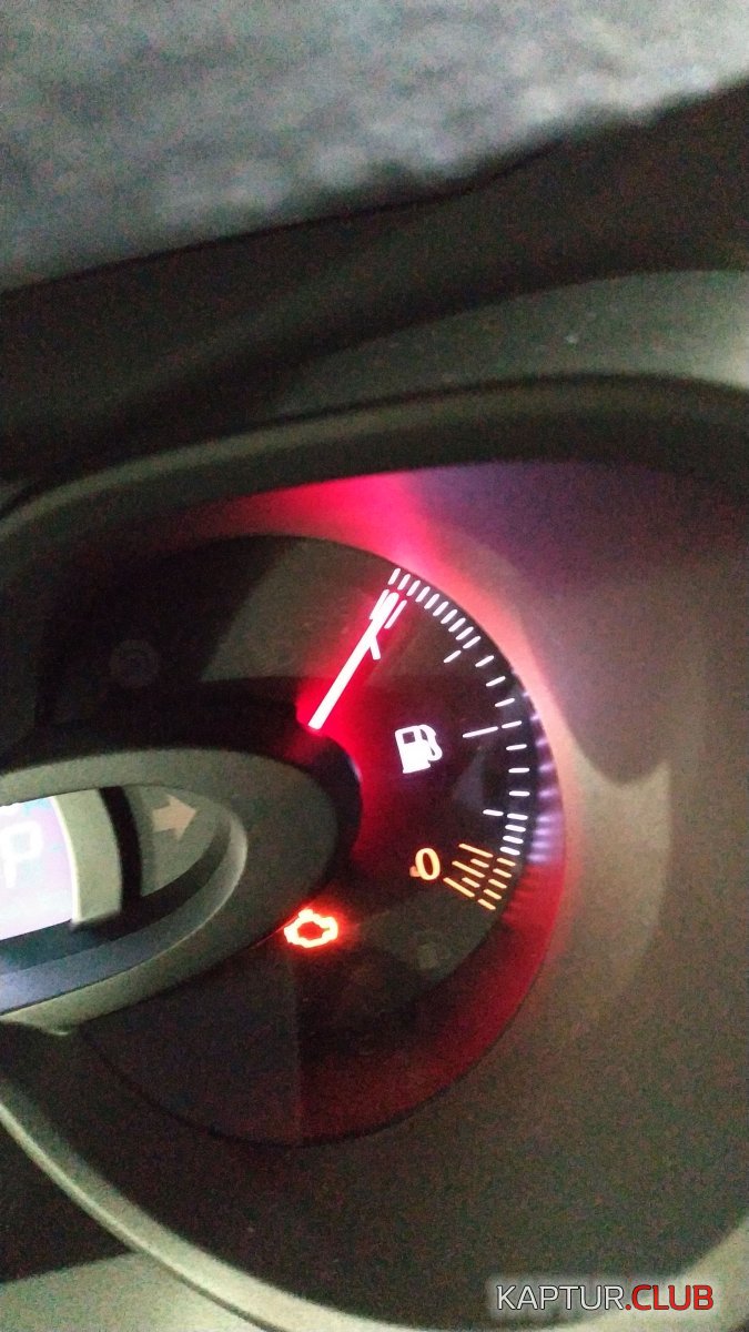

  5. лучик
    лучик Наш человек
    Oct 27, 2018
    2,886
    1,827
    каптур 1.6 мкп
    ЗНАКОМЫЙ тестил бак на объём машина - китаец тоже был не доволен показаниями Делал он так (мож кому пригодится) взял старую канистру в горловину вставил пылесосный шланг герметизировав простой тряпкой намотанной на трубку шланга пылесоса ... сверху канистры проделал отверстие по диаметру чуток меньше чем диаметр трубки (жидкостного уровня там труба типа ПХВ) ...ВСТАВИЛ ТРУБКУ В КАНИСТРУ ДО ДНА - короче получилось типа вакуумная откачка и сунул в бак второй конец трубки - когда совал то снизу по шуму трубки определил что она на самом дне в самом нижнем месте бака (лучше делать двоим) ПРОМЕР ДЕЛАЛ СРАЗУ ПОСЛЕ ЗАГОРАНИЯ ИНДИКАТОРА РЕЗЕРВА ТОПЛИВА если есть яма то постукав по баку или покачав его не трудно определить что откаченно все без остатка ... ПОТРАТИЛИ МЫ НУ ЧАСА ДВА ЗА ТО ТЕПЕРЬ ОН ТОЧНО ЗНАЕТ СКОЛЬКО У НЕГО ДО СУХОГО :laugh1: Написано много и страшно - но все просто и доступно :biggrin: кстати пробовали завести когда бак был пуст - завелась и тут же заглохла ( если аккуратно то с насосом ничего не будет кратковременно моно ) Такая точность не нужна - достаточно убедиться что трубка всасывания находится на дне бака .... У НЕГО ОСТАТОК БЫЛ 7 ЛИТРОВ где то на 60 - 70 км А ПО ПОВОДУ ОБИД НА некорректное показания прибора уровня топлива - прибор не является точным измерительным устройством и спасибо что не сделали с тремя цветными зонами на шкале А МОГЛИ БЫ :laugh1:
  6. лучик
    лучик Наш человек
    Oct 27, 2018
    2,886
    1,827
    каптур 1.6 мкп
    вообще то - оф дилер должен заменить датчик уровня - это он глючит больше нечему - ну или сам прибор на панельке... если проверка покажет его неисправность ПРОСТО МНОГИЕ (НЕ ВСЕ) ДИЛЕРЫ ЦУКИ ЕЩЕ ТЕ !!!! они ищут вину потребителя а не исправляют косяки изготовителя У меня как только стрелка встанет на первое красное деление звучит бипер и загорается индикатор резерва до этого если бак полный то какое то время стрелка в верхней зоне зависает (ну это допустимо так как прибор унифицирован и просто не видит верхней границы данного бака ) но далее по мере расхода топлива - стрелка плавно без скачков опускается ... я не испытываю неудобства - да я не знаю сколько в остатке реально топлива когда загорится резерв но могу узнать просто нужды такой нет как только стрелка у красной зоны я ищу заправку или доливаю топливо так что бы на трассе был запас

  7. Provo
    Provo Наш человек
    Jul 26, 2018
    2,996
    2,833
    Уфа
    Руслан
    Аналогично загорается при входе стрелки в красную зону...
    Значит можно заезжать и заказывать 40 литров - входит обычно.
