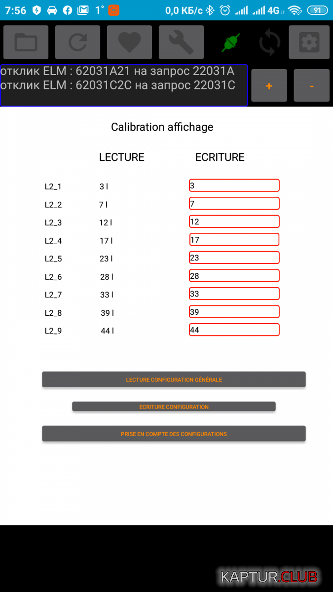

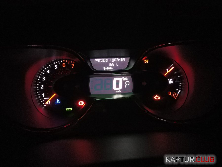

    Доброго всем!
    Задумался о перекалибровке указателя. Не могу понять откуда у всех уверенность в объеме бака в 52л? Во-первых, у 2wd и 4wd они разные (у последнего меньше). Во-вторых, уже трижды сразу после загорания лампочки заливал до полного и влезало 50л., в горловине не плескалось. Если лампочка на 8-12л загорается, то объем у меня (2wd) получается 58-62л.
    Ну и указатель, он у меня как на старом - без мелких рисок в верхней четверти, хоть и красный, машина декабря 2019 выпуска.
    При заправке 50л стрелка стоит выше максимума, пока не израсходуется ~16л. Судя по ecu tweaker датчик калиброван до 44 литров, хотя ecu tweaker говорит, что блок не полностью совместим для моего каптюра.
    Получается бак ~58-60л? Или лампочка на 2л загорается?
