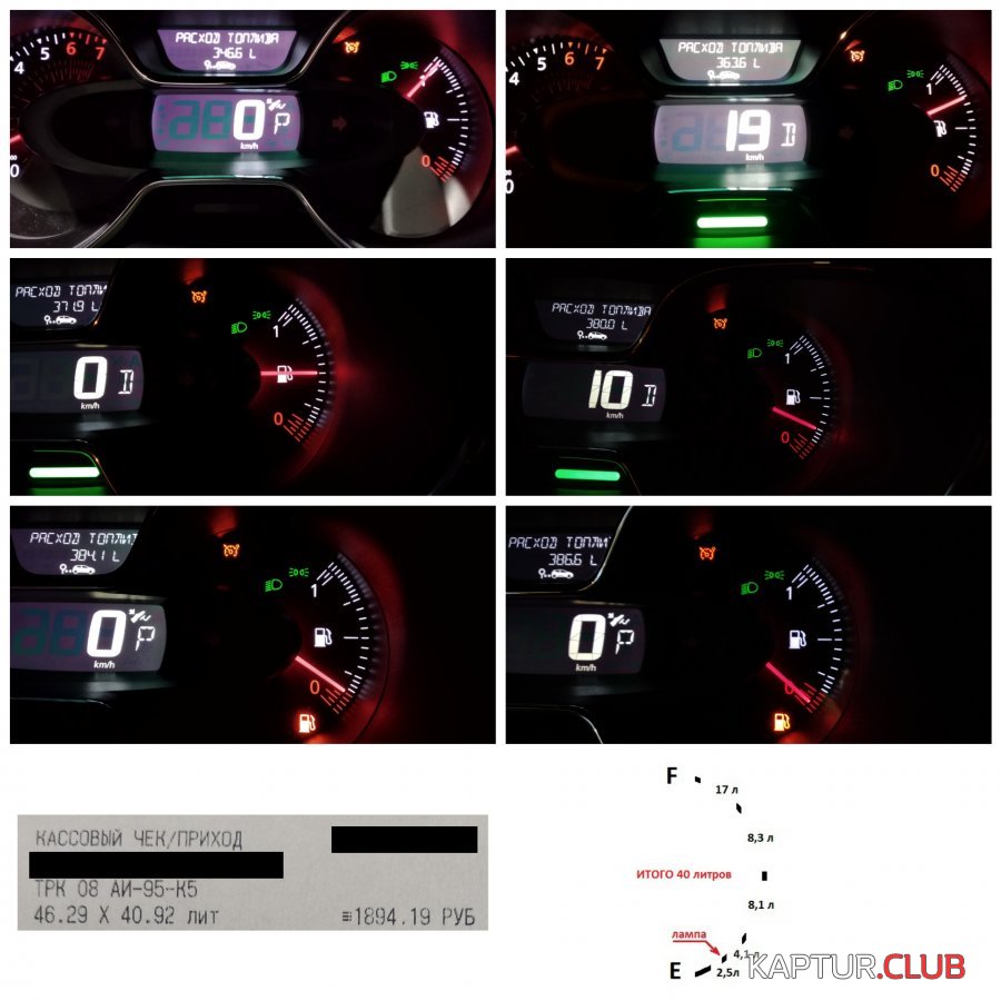

    Я тут почитал и так и не нашел ответа на вопрос сколько влезает в бак с мотором 1,6 и сколько влезает в 2 литра в реальности? Тот же вопрос и про объем багажника, но это не сюда. Для обоих вариантов мотора, я так понял, в руководстве указан "примерный" объем в размере 52 литра. У меня с 2л мотором больше 42 не влезало никак. Больше просто страшно было ездить с горящей лампой, т.к. к моменту заправки она уже достаточно долго горела по моим ощущениям и рисковать не хотелось. Хотелось бы услышать сколько максимум влезает в бак 1,6 до второго щелчка пистолета? Вопрос к владельцам данных авто. Так же естественно заинтересовал меня вопрос калибровки уровня бака и я провел эксперимент. Результаты смотри в картинке. Изначально бак залит до второго щелчка. Чек на картинке - заправка после замеров.

    Некоторые результаты наблюдений (справедливо для 1,6):
    Датчик уровня топлива откалиброван максимум до 51 литра, это физический предел измерения, т.е. механический упор, выше он не поднимается.
    Правда есть вероятность, что калибровка эта динамическая, т.е диапазон измерения самокалибруется после очередной заправки. Сопротивление реостата датчика при этом 33 Ом.
    ВНИМАНИЕ речь о датчике, а не о стрелочном указателе на самой приборке.
    Следующее - уровень топлива рассчитывается как минимум двумя методами, в одном из которых как-то учитывается расход топлива. Но существуют логические "переключатели" алгоритмов, т.е. при выполнении или невыполнении каких-то условий алгоритм расчета изменяется.
    Далее, в приборке существует 3-4 значения уровня топлива в баке в литрах или сантилитрах (L0, L1, L2, Ĺ3) Благо при нормальных условиях они отличаются незначительно - в пределах 0,5 литра. Причем разница между Lx и Ly может быть как положительной так и отрицательной.
    Кто-то может быть уже догадался, что, вероятнее всего, для вывода на стрелочном указателе приборки используется значение L2.
    И это ещё не все! Для любителей жечь топливо до дна - приборка сохраняет последнее значение остатка топлива в баке перед заправкой. Поэтому ОД может узнать, что бензонасос сгорел по причине отсутствия топлива в баке.
