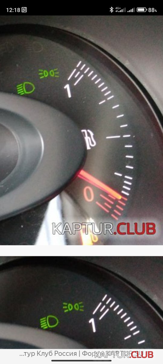

    Попробовал вариант 5.
    2-7-12-16-27-38-43-47-50.
    Оно конечно лучше чем сток до 44 литров.
    Но перезалив небольшой все равно есть. Надо 52 пробовать. Да и в ТТХ 52 литра указано. И не понравилось что от 38 до 16 долго и медленно падает, медленнее чем в крайних положениях. 11 литров между рисками то много.
    Разметка такая у меня, не красная

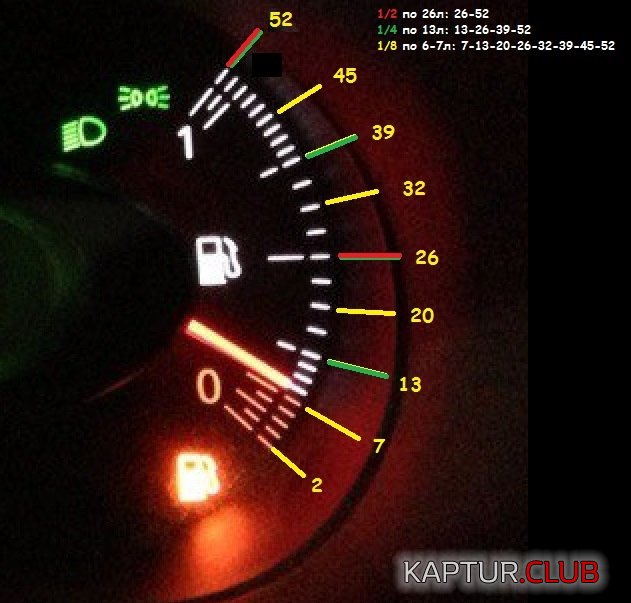

    Хочу вот этот попробовать, последний там вариант
    https://www.drive2.ru/l/494269785299747358/
    88084cds-960.jpg | Рено Каптур Клуб Россия | Форум KAPTUR.SU
    И да, расположение 9 точек на шкале - это всё наши догадки

    В конце падать будет быстрее, из-за 5.
    А лампа зажигается на каком делении? Граница красного и белого?

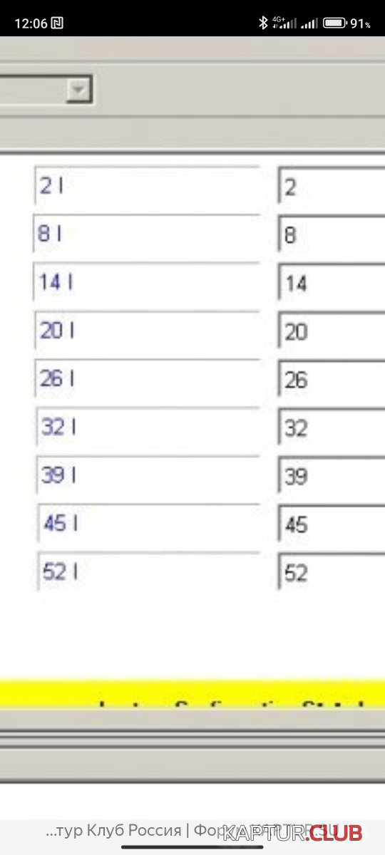

    у меня так
    Screenshot_2024-10-07-12-06-00-192_com.yandex.browser.jpg | Рено Каптур Клуб Россия | Форум KAPTUR.SU
    просто шаг 6-7 литров между значениями. Говорят на двухлитровом бак меньше.

    А лампа загорается где у вас тогда? Склоняюсь к похожему варианту, только там 2-7-13, остальное так же, фото выше у меня.
    Штатный вариант 3-7-12, но из-за 3 стрелка быстро падает до первого деления. Надо 2. Весь вопрос 7-12, 7-13, 8-14.

    перед красными рисками.

    Точно на риске красной, как и было в штате? Или поменялось немного выше?

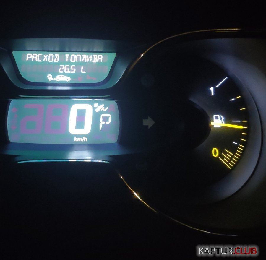

    Screenshot_2024-10-07-12-18-41-583_com.yandex.browser.jpg | Рено Каптур Клуб Россия | Форум KAPTUR.SU
    х.з. не помню как в стоке

    У меня в стоке было точно на границе цветов. Правда у меня 4х4, форма бака другая из-за кардана
