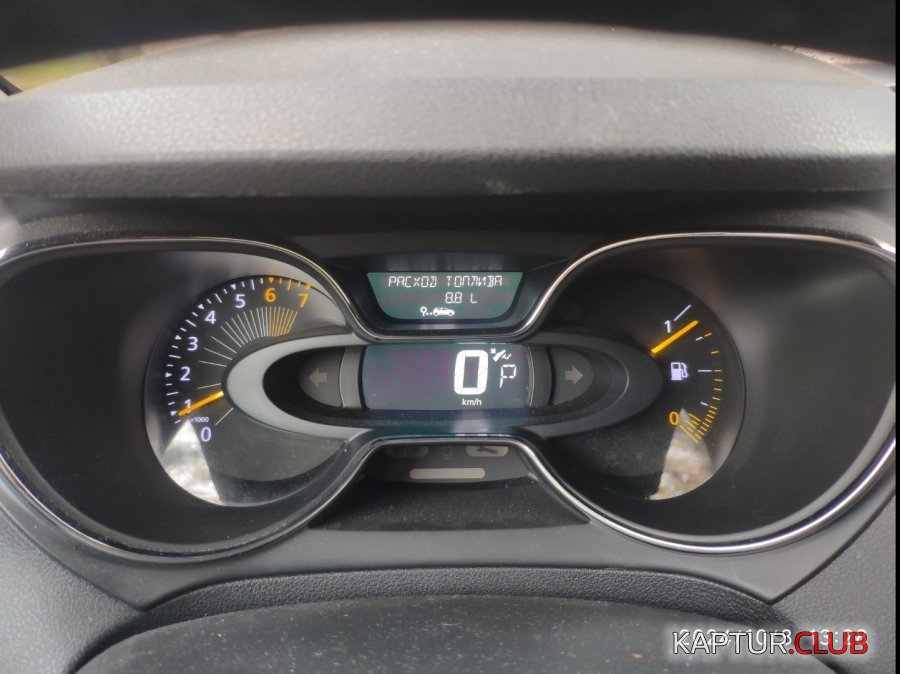

    Сделал так. Получилась хрень какая-то
    IMG_20241008_203845.jpg | Рено Каптур Клуб Россия | Форум KAPTUR.SU
    Получается расход почти 9 л, а то и 10 есди учесть небольшой недолив (стрелка чуть не дошла до последнего деления при заправке). А между последней и предпоследней риской должно быть 45, т.е. 52-45=7

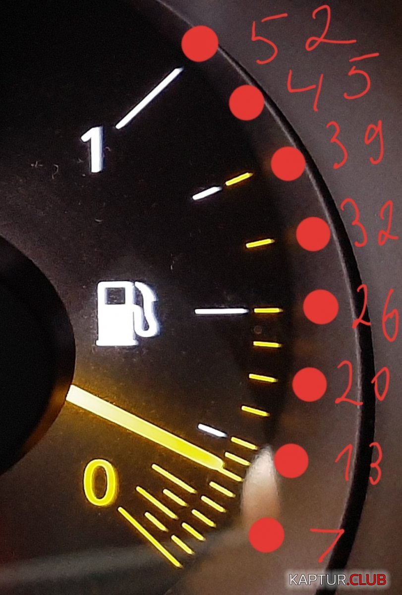

    Вот здесь что-то более менее похожее. Между последним и предпоследним значением 9 литров (49-40}. Теперь подумаю как это до 52 литров расширить. 3-7 наверное сохраню как у штатной калибровки, чтобы лампа загоралась там же (7) и остаток на нуле такой же был (3). Разницу 9 л сохраню как у DenSosed (52-43), а остальное раскидаю равномерно между 7 и 43. Середину сделаю расход 26 л, пол-бака, (52-26=26). Получится что-то типа
    3-7-13-20-26-32-38-43-52
    Да, еще для контроля реального уровня в баке удобно пользоваться показаниями CAN, у меня это сигналка Пандора показывает в процентах. Например сейчас 85%. 52х0,85=44,2 л.
