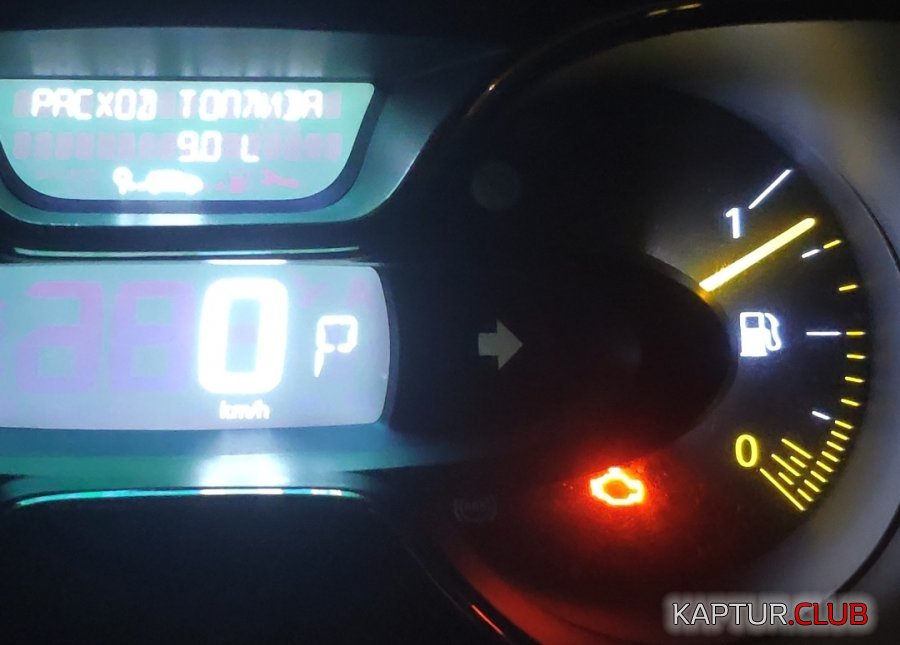

    Это было еще ничего, потом упало еще ниже, почти до второй крупной риски сверху (75%). В баке между тем 43-44 литра.

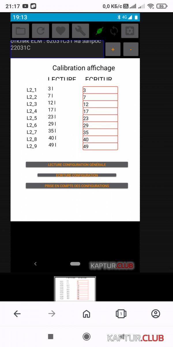

    Screenshot_2024-10-08-21-17-40-734_com.opera.browser.jpg | Рено Каптур Клуб Россия | Форум KAPTUR.SU
    В итоге выставил эти значения, стрелка вроде похоже правдивое значение показывает.
    Взял тут.
    https://kaptur.su/threads/ukazatel-urovnja-topliva.1428/page-23#post-397094
    А где он взял, хз, пишет что много попробовал, единственное что подошло. Тем более у него тоже 4х4 как и у меня. Понаблюдаем.
    То есть получается на шкале у меня нет рисок между 75% и 100%, и переменные там тоже на этих крайних значениях получается: 40л и 49л. Вот у меня сейчас 43-44 литра по расходу (и по сигналке), показывает стрелка меньше половины от этого большого деления

    Пока я остановился на своем варианте:
    3-7-14-20-26-32-38-44-50.
    3-7 штатные трогать не стал - это начало и конец красной зоны, и лампочка четко на границе загорается. И считать в этой зоне удобно, 7-3=4, там 4 деления, по литру каждое.
    Остальные значения - просто из 50 вычитаем по 6 л, удобно считать.
    При этом на моем 4wd при полной заправке на Лукойл до первой отсечки стрелка переходит верхнее деление.
    Считаю калибровки на 52 литра неверными для 4wd. По чекам максимально я заливал 48,5 л на одной и той же АЗС, всего один раз. При этом стрелка была ниже 0, т.е. меньше 3 литров. А так обычно 43-45 л при стрелке на ноле. Т.е. весь бак 50 л или меньше. Долив после отсечки даже минимальный дает выплескивание топлива за шторку. 2wd и 4wd абсолютно разные баки.
