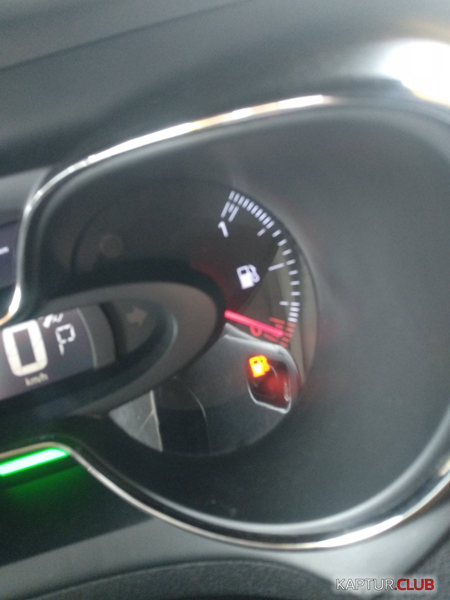

    Заправил стрелка почти дошла до конца встала на предпоследний чёрточки, между двумя большими. Вошло 45 литров.

    IMG_20190331_151206.jpg | Рено Каптур Клуб Россия | Форум KAPTUR.SU вот с такого положения стрелки, вошло 45 литров , а вообще я по трассе шёл как-то и просахатил заправку ,как загорелась лампочка я прошёл ещё 80 км до следующей заправки , но я не видел чтобы лампа моргала , она только горит.
