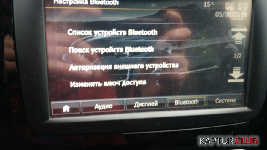

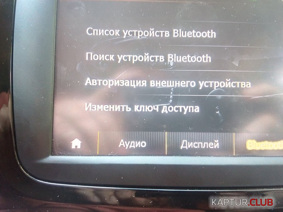

    Мелковато или внешний вид просто на блике не очень
    Bmp наш форум не приемлет, будет как txt
    Как сделать скрин с нажаты экраном хз, только фотка

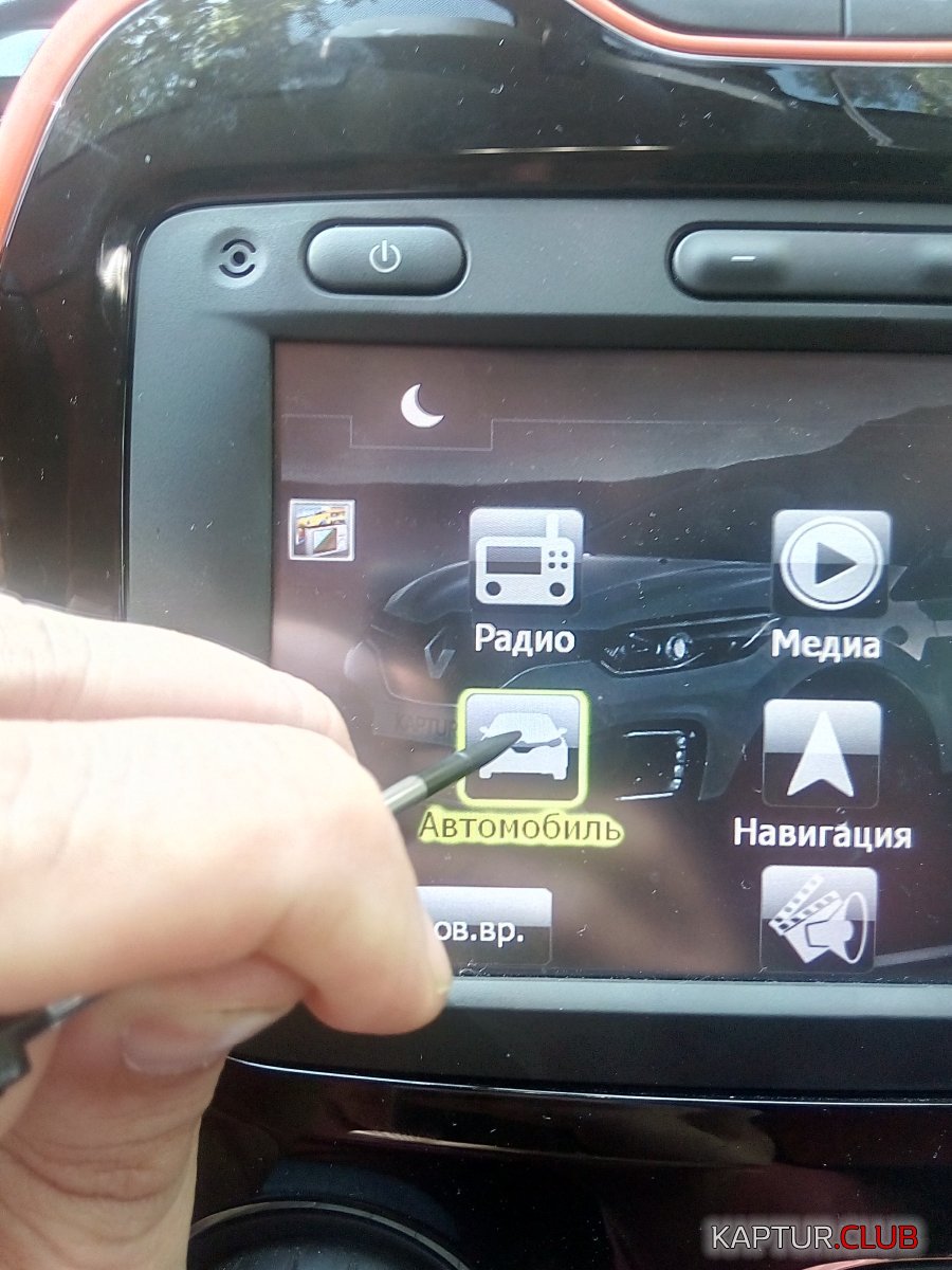

    Отлично теперь надо еще внутренности этой менюшки. и если можно и где комас. Для Сереги меняю дастер на каптюр )))

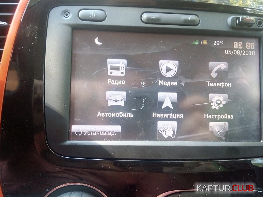

    Для всех, почему тока для Сереги
    С аха у меня не очень попробую поставить, синезубую менюху отскриню, ну и остальное тоже, потом архивом скину

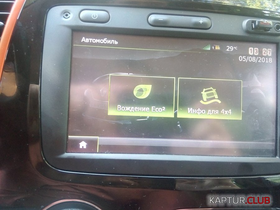

    4х4 сделаю скрины, с аха не обещаю, его у меня нет, не пользуюсь
    Попробую заменить через загрузочнвю флешку или отдельно картинки покидаю
