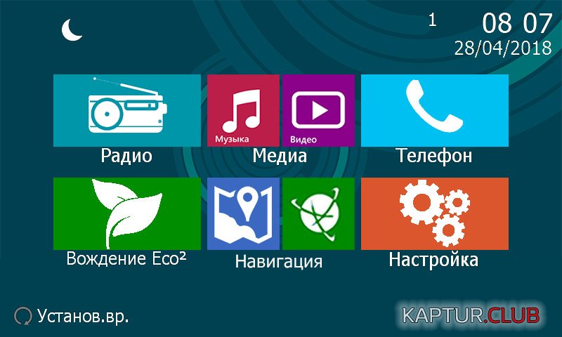

    как вам будущий проект? у него будет только одно НО. без
    MediaNav EvoPlus v2 он будет не актуален.

    Прикольно, только надо иконку навигации не навителовскую, а чего-то универсальное.

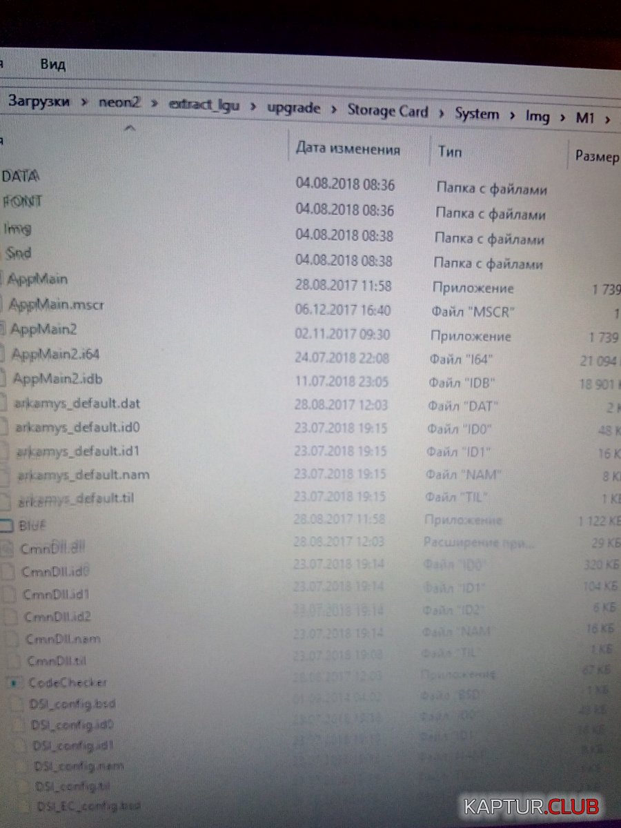

    Скопировать так и не смог - загрузочной флешки не было в комплекте - он какие-то ошибки выдает и к чему-то доступа не имеет

    крены достаточно 1 скрина. нужно расположение иконок.
    ошибки это странно.
    а смысл? как вариант используют навител и 7дорог. можно отдельно сделать.

    В выходной лгу еще раз накачу и если не проканает, то через загрузочную.
    Внутри система вообще куча всего, что менять то и не IMG_20180805_212319_HDR.jpg | Рено Каптур Клуб Россия | Форум KAPTUR.SU оязательно

    откуда он там? у меня этого ничего нет. ты хоть когда распаковываешь папку чисти или в новой.

    косяк мой
