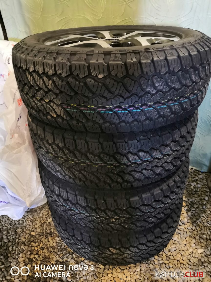

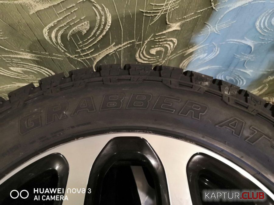

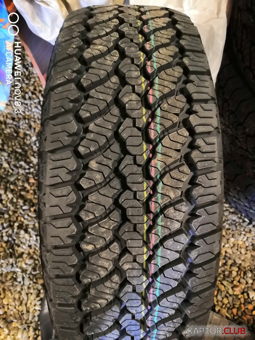

    IMG_20200318_113150.jpg | Рено Каптур Клуб Россия | Форум KAPTUR.SU IMG_20200318_113118.jpg | Рено Каптур Клуб Россия | Форум KAPTUR.SU IMG_20200318_113140.jpg | Рено Каптур Клуб Россия | Форум KAPTUR.SU Наконец то мне пришла моя АТ Дженерал Грабер АТ3, уже поставил на диски. Резина 03/20 выпуска. Ждем когда можно будет переобуться. У меня стояла такая резина на Дастере. Проезжаешь дальше по грязи, чем на штатной. Решил поставить её на Каптюр. По трассе она тоже не шумная. Отбалансировалась от 15 до 25 грамм на колесо. Отлично!
    Остались Контики родные абсолютно новые. Может кому то надо, пишите, может договоримся.
    Apkaguu and DenSosed like this.
