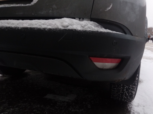

    С обратной стороны бампера есть разметка под штатные места для датчиков. Сам не знал, на Дроме подсказали.

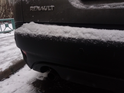

    Поставил парктроник пока только назад. Вперед буду ставить позже, надо понять как протянуть провода в машине. Экран парктроника разместил над зеркалом заднего вида. При монтаже из колодки выскочил провод, пришлось обжимать и ставить назад. Конструкция хлюпенькая, но надеюсь будет работать как надо.

    Ставил сам. Расстояние между датчиками 48 см. По высоте нужно было 3 см отмерить от края бампера. Я старался по высоте сделать посередине и отмерял 5 см. При сверлении отверстия частично попал в пластиковый усилитель бампера. Пришлось рассверливать на глубину, а то датчик выпирал бы. Монитор разместил над зеркалом заднего вида в салоне. Провода к монитору прокладывал внизу под уплотнителями дверей. Блок парктроника разместил в багажнике слева под декоративной панелью. Как инструкцию для установки использовал видео, которое размещено в теме выше. Провод для постоянного питания брал из связки проводов оранжевого цвета. Искал с помощью пробника. Провод включения парктороника тонкий розовый, это от лампочки заднего хода.
