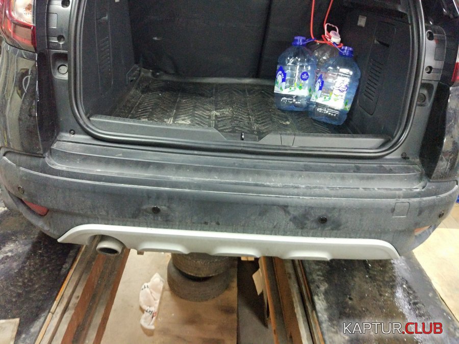

    В штатной магнитоле (не медиа нав) нет выходов на парктроник, у меня комплектация без парктроника, ставил у дилера (лучше бы сам поставил) датчики врезаются в бампер и стоит отдельно экран с пищалкой на торпеде. А вот камеру ставил сам, летом с перекуром ушло полчаса, вот тогда и обнаружил кучу смотанных изолентой проводов левом заднем крыле.

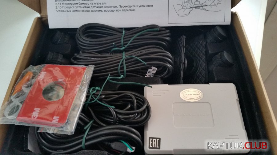

    Пришел заказанный мною парктроник AAALINE (Aviline - старое название видимо) 4 датчика для внутренней установки (заподлицо):
    20180324_134803.jpg | Рено Каптур Клуб Россия | Форум KAPTUR.SU
    Без дисплея (звуковой - голос/полифония) Планирую вывести с него изображение на ГУ Android. Жду специальные коннекторы с Ali.

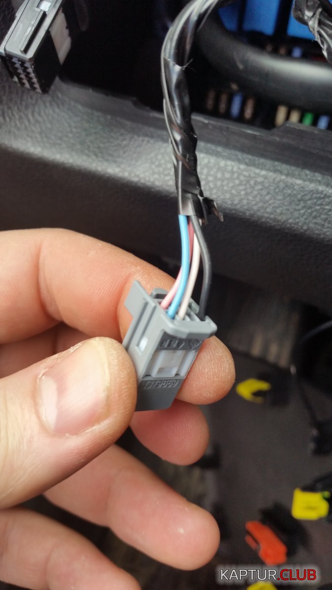

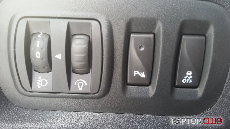

    Вопрос собственно по кнопке парктроника, которой у нас нет - а сможем ли подключить так как должно быть?, т.е. отключать с помощью этой кнопки? (прицеп и т.д.) Кнопку купил, вытащил блок - разъем с 4-мя проводами под кнопку был на месте и торчал прямо в заглушке! Т.е. коса у нас унифицированная и должна уходить в заднюю часть авто!
    20180324_124347.jpg | Рено Каптур Клуб Россия | Форум KAPTUR.SU
    20180324_125306.jpg | Рено Каптур Клуб Россия | Форум KAPTUR.SU
    Воткнул кнопку, подключил разъем - подсветка работает. Диод на кнопке конечно же нет, так как нечем управлять. Инертнет говорит что все реализуемо через реле ПТФ ВАЗа, - паять/скручивать/обжимать клеммы умею, а вот со всякими релюхами и электросхемами дружу не очень, при этом могу произвести весь монтаж подключение по инструкции. Может кто из рукастых клубней проделает такую работу выложить подробный отчет?

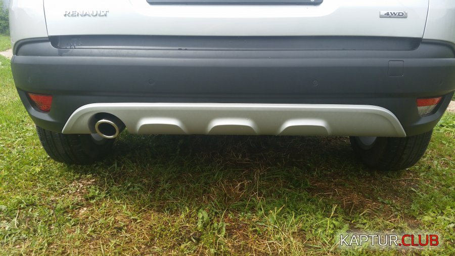

    Установил сам в деревне не снимая бампер лежа на травке (пресс подкачал заодно:smile:) Вся разметка уже нанесена заводом с обратной стороны бампера. Перед сверловкой проколол в нужных местах бампер изнутри шилом - на солнце пластик мягкий - как в масло. Без специального прокалывателя такие парктроники не поставить - идеально ровное отверстие на срезе обычной фрезой не сделать - нужно чтобы края пластика были завальцованы внутрь. Для удобства прокалывания пришлось снимать по краям плафоны протвотуманки и заднего хода, а вместе с ними задние брызговики.
    Заглушку через которую завел в багажник установил на место, проделав отверстие под 4 провода. Датчики настраиваются по чувствительности. На ГУ андроид (если загружено) графически информацию отображает. В настроках динамика говорящую-надоедливую тетку переключил на обычный полифонический бипер - так привычнее. В итоге смотрится не хуже штатного как по мне.
