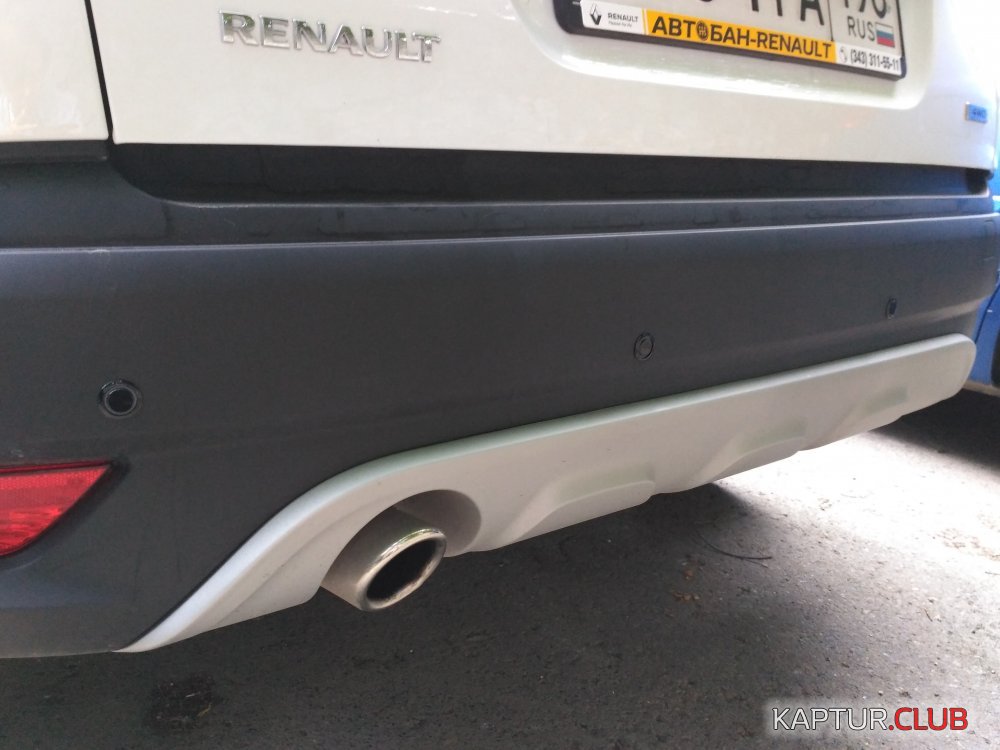

    с али парктроник с 4 датчиками и с простой пищалкой без дисплея - самый оптимальный вариант.
    ставил такой на предыдущую машинку и на каптюра, элементарная установка, ничего лишнего в салоне нет, всё скрыто, датчики работают, по цвету подошли датчики, по цене вкусно.

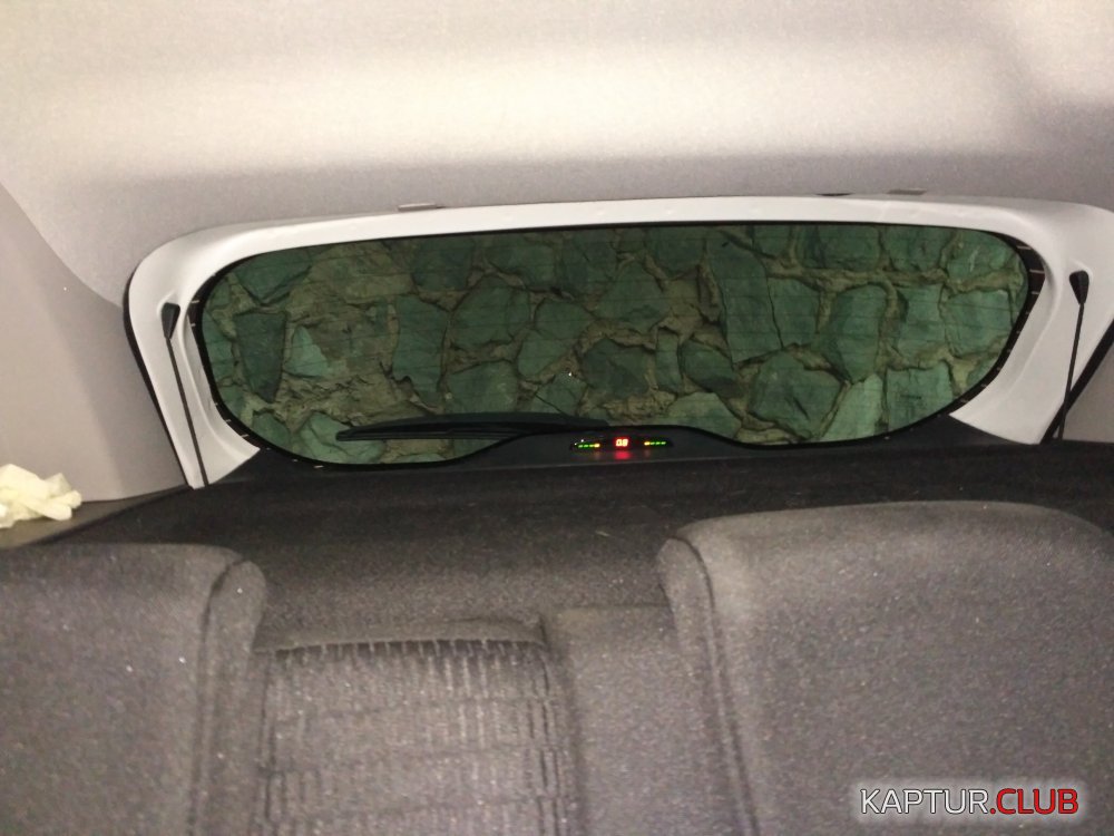

    Мне нравились парктроники у которых дисплей "зеркалить" мог .
    Ставишь такой дисплей сзади (цепляешь его за край потолочной обшивки , скобка для крепежа к таким парктроникам всегда прикладывается ).
    Получается провод тянуть далеко не нужно (через весь салон) и когда смотришь в зеркало заднего вида - прекрасно видишь дисплей парктроника.
    Очень удобно.

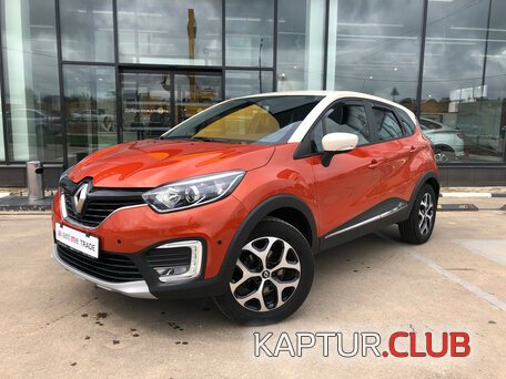

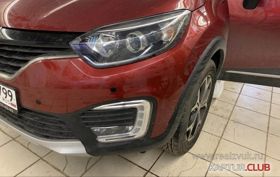

    Поствил передние парктроники, никогда с ними не ездил, боковое расположение выбрал как в первом варианте (оранжевого цвета авто), чуть пониже, больше всего с таким расположением попалось в сети, но сейчас закрались сомнения, правильное ли расположение выбрал? По идее при боковой парковке задним ходом он стоит вполне толково, а вот если выезжать в притык к впереди стоящему, получается от такого расположения немного толку!? Или я загоняю? Кто как ставил спереди боковой датчик, как считаете, какое его расположение более удачное?
  9. Alex23
    Alex23 Наш человек
    28 июл 2019
    1.762
    2.335
    Краснодар
    Поразмыслил немного, вроде как правильно поставил, вперед они смотрят немного, и в бок, а это главное, в тесных дворах и парковках забитых машинами пробираться удобнее будет, один раз на рио во дворах пришлось жене вылазить помогать контролировать морду, и это у меня больше 20 лет за рулем, вообще никогда проблем с габаритами не было, капец, Краснодар в шанхай превращается все больше и больше, даже на ниве иногда страшно просовываться между машин во дворах, так плотно ставят с двух сторон.
    Так рио мелкая была, а капатыч хоть практически такой же по ширине, но морду у него очень плохо контролирую, подъезжаю передом к стене, по ощущениям еще чуть-чуть и воткнусь, а по парктрону и по факту еще целых 0,8 м!
    Параллельная парковка задом и выезд вообще мучение поначалу были, при вывороте по ощущениям правым углом бампера уже сейчас зацепишь впереди стоящую авто, хотя расстояние более чем достаточно.
    Den.094 нравится это.
