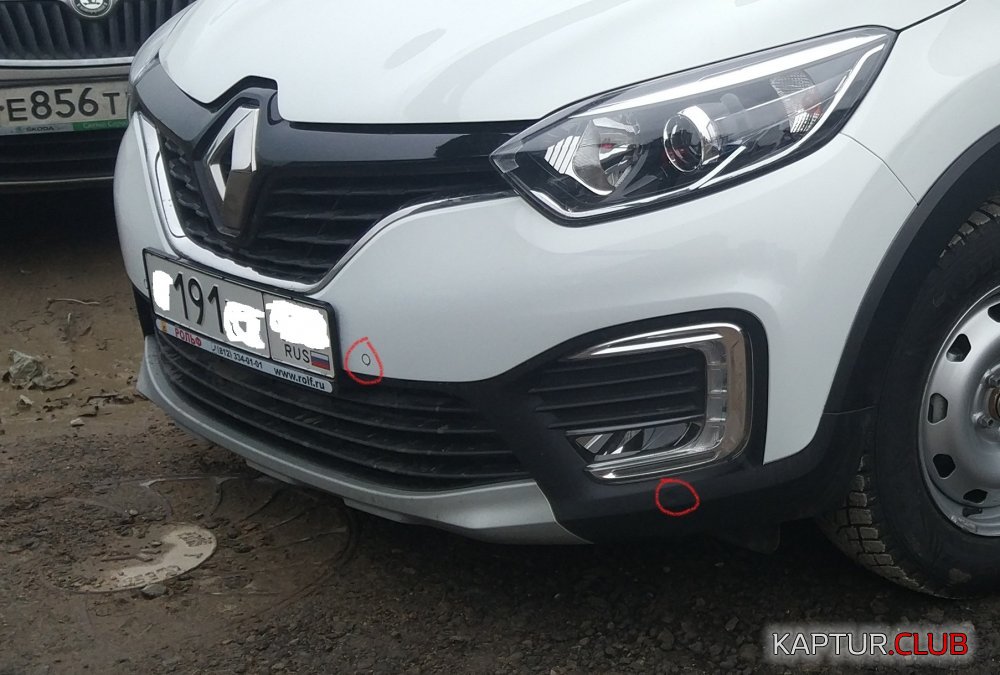

    С 0.8 метра начинает давать показания и пока бампером не упрешься, ближе 0.3 не подъезжал, надо проверить, думаю 0.1 покажет.

    Даже не знаю, установщики делали, не вдавался в подробности. У меня вариатор.

    Я бы ставил прям над противотуманкой, под слишком низко будет только пищать, над высоко толку нет, а с боку ну это вообще досвидание

    Да, соглашусь с вами, это наверное идеальный вариант был бы, в сети нигде такого вариант установки не попадался, но имеем уже что имеем, слава Богу боковые вперед бьют в принципе нормально, уже проверил, так что при вывороте морды при параллельной парковке должно быть +/- нормально.
    Меня даже больше не параллельная парковка беспокоит, а движение в узкостях, да еще с поворотами - дворы многоэтажек, это прям бичь, иногда заедешь в какой-нибудь двор, волосы дыбом встают от этих миллимитражей.

    А не ставят туда потому что нужно заморочиться, там над противотуманкой идут ребра и ладно бы они были целиковые, а нет под самим ребром идет щель видимо для вентиляции, а сам датчик больше расстояния между ребрами и тут нужно подумать либо между ребрами или поцентру ребра. Это я к тому что там и так щели а тут еще и отверстие сверлить. На ровной поверхности шлепнул и все

    А на нижней губе тоже не годится, выше писали, что ловит бордюры, меня установщики сразу об этом предупредили.
    Идеальный вариант наверное все же не 4, а 6 датчиков, как на мерсе: :smile:

    Проверил сегодня, 0,3 еще пищят, при дальнейшем движении отрубается расстояние на экранчике и орет остановитесь, расстояние при этом остается 20-25 см.
    Кстати по расположению боковых датчиков все вполне прилично вышло, если наезжать прямо на столбик четко углом авто, то пищит на минимальном расстоянии, 40-30 см, т.е. вперед он тоже нормально бьет, а если чуть в стороне от авто, то видит дальше его - 60-70 см начинает пищать. Так что думаю с параллельной парковкой все будет ок, там же мы не под прямым углом заезжаем, а с вывернутой мордой, т.е. датчик в более выгодном положении будет.
