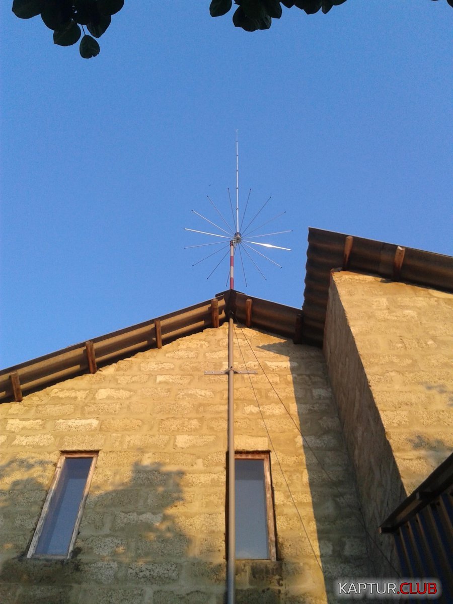

    вот у меня стоит на доме 5/8 хлыст 6,3м
    Антенна Sirio2016.jpg | Рено Каптур Клуб Россия | Форум KAPTUR.SU Я

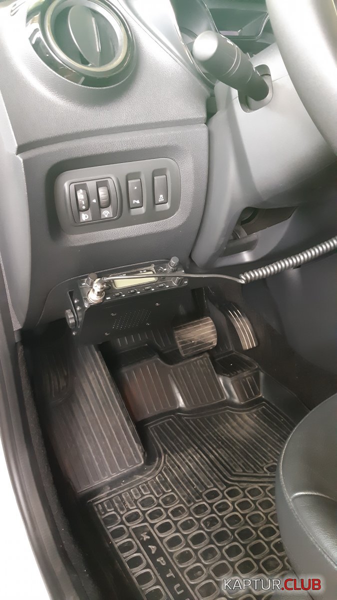

    Эхххх... 10А всего.... придется тянуть с АКБ кабель.... мне надо 25А.
    Станция zastone d9000 (с новой ревизией платы и с новейшей прошивкой, устранены все баги) VHF и UHF 50 Вт на выходе
    Саму тушку буду устанавливать под обшивку в багажнике.

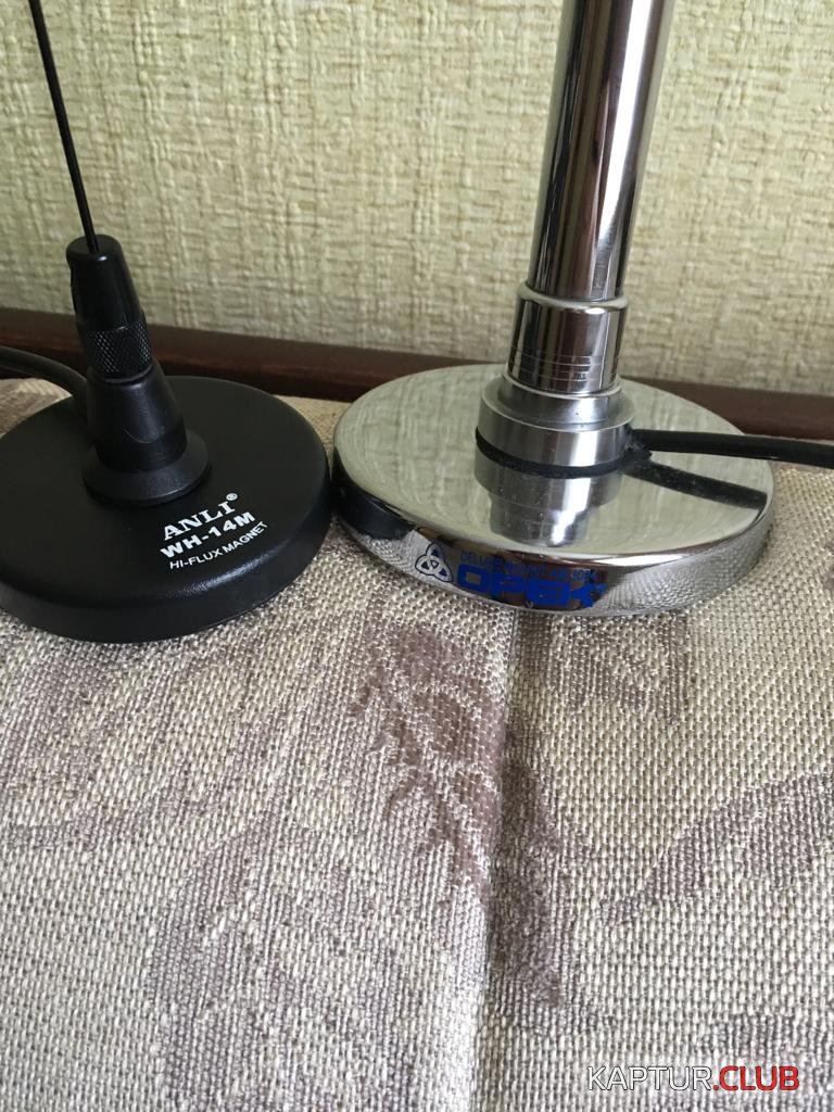

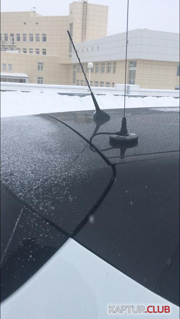

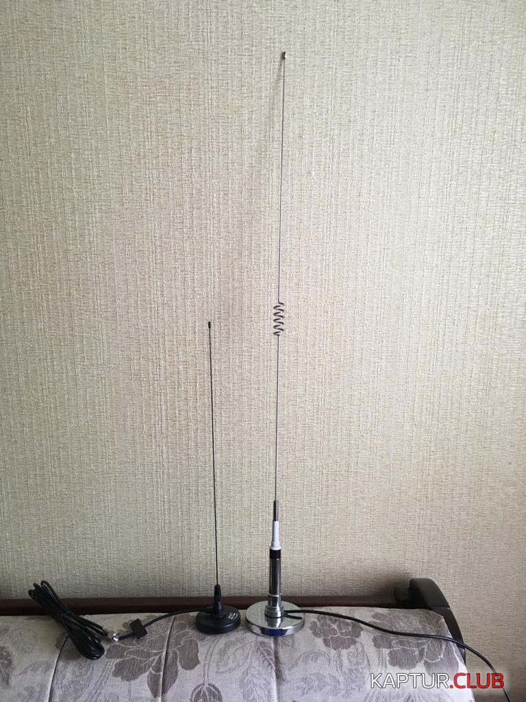

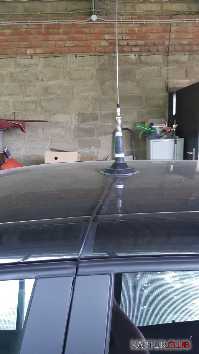

    Машина не низкая, пришлось прикупить другую антеннку (городской вариант) Anli WH-14M. В комплекте с ней идет сразу бронепленка для защиты ЛКП. Антеннка отлично настраивается ( настраивал антенным анализатором RigExpert AA-600) широкополосная.
    Физику не обманешь, но для своих геометрии работает сносно. Конечно Anli WH-711C намного лучше работает, но ее размеры и высота машины для города не подходят, не заехать на парковки (подземные и многоуровневые). 711 буду использовать вне городских условий.

    Я себе proxy.php?image=https%3A%2F%2Fr-154.ru%2Fimage%2Fcache%2Fcatalog%2FOptim%2Foptim_ml-145_strong-650x650.jpg&hash=a1818a62e1b4bbe5d404a68d97bdac7d | Рено Каптур клуб Россия | www.KAPTUR.clubМL-145 Оптим Поставил. дабы колхозил врезную Оптим 1000 так и плюнул, А эта метра 1,5 нормуль хлыст гнётся нормально и пружина тоже, сколько цеплялся , пока не слетала, Пости и не настраивал, ксв в норме, коло 1,1 на 27135 а на первом канале вообще соколо 1 , не стал чутка штырь обрезать.Ставлю только когда еду куда нить, а так в заднем кармане водит. чехла лежит, сама антенв под фальш панелью где запаска, на дальняк гонял, чутка кабель потёр арку над дверями у меня между водительской и задней дверью выходит и дальше уходит где ремень и так далее под ковровым в район предохранителей, а сама рация на крышке предохранителей салонных прикручена.

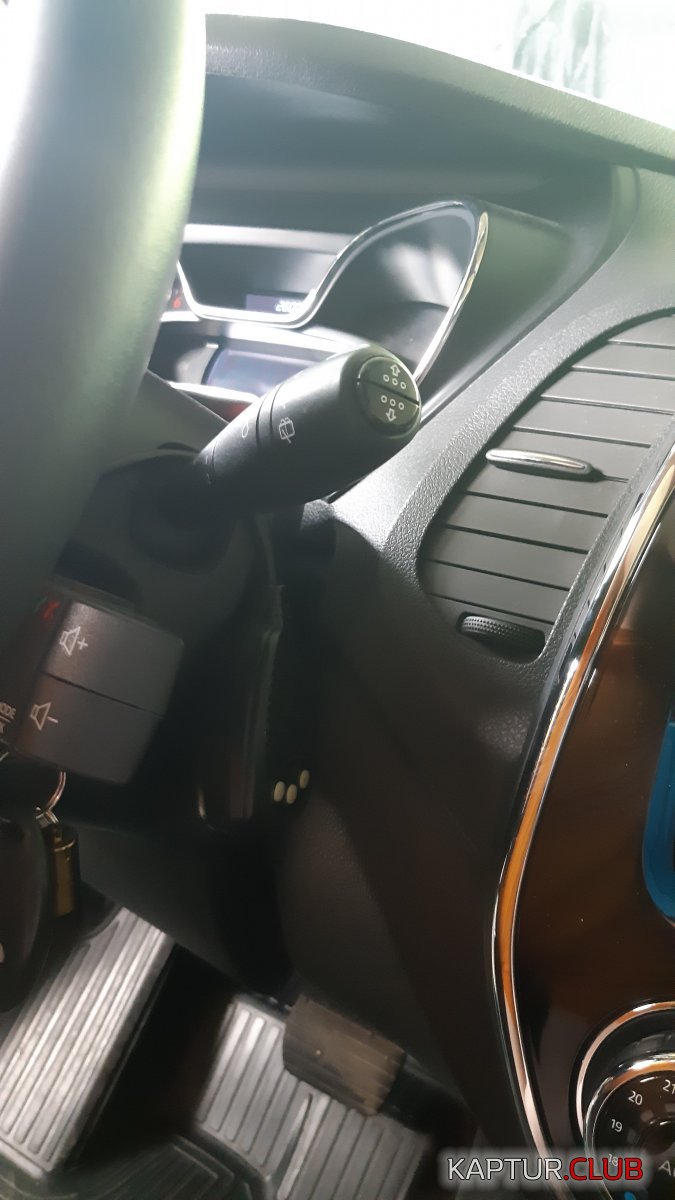

    Я бомж комплектом замутил вот так, протянул отдельно провод в чёрной гофре от АКБ и массу взял под панелью, предохранитель не ставил, на рации свой штатный оставил,тангента не айс как болтается на ручке переключения дворников, не захотел торпеду дырявить креплением, хотя может со временем продырявлю аккуратно.
