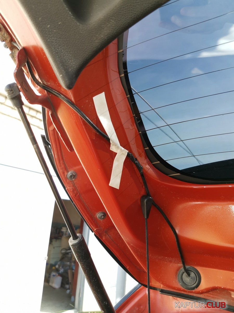

    У друга забрал рацию с антенной. У него стояла на шниве, на крепёже запаски. Про подключение рации и как протянуть провода разобраться можно, но вот как тянуть провода с задней двери? Планирую поставить на кронштейн, подскажите кто как провода тянул??

    На сколько помню - с кронштейна по двери до гофры, через гофру в салон, там по левому борту за обшивкой.

    Капитан спасибо, у меня антенна уже с припаенным переходником, он в гофру влезет или его надобно убрать наверное и тащить без него. А потом непосредственно у рации припаять на место. И под обшивкой это стойка у левой задней двери, Центральная стойка, под ворсрм и к ногам левого пассажира.?

    Лучше отпаять. А по маршруту- я уж конкретно не помню, помню по багажнику в левом кармане кабель болтается. IMG_20200722_084238.jpg | Рено Каптур Клуб Россия | Форум KAPTUR.SU
