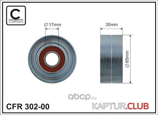

    а родной ролик на каптюре 2,0 поменять отдельно от натяжителя можно - от чего подходит??

    CAFFARO 30200

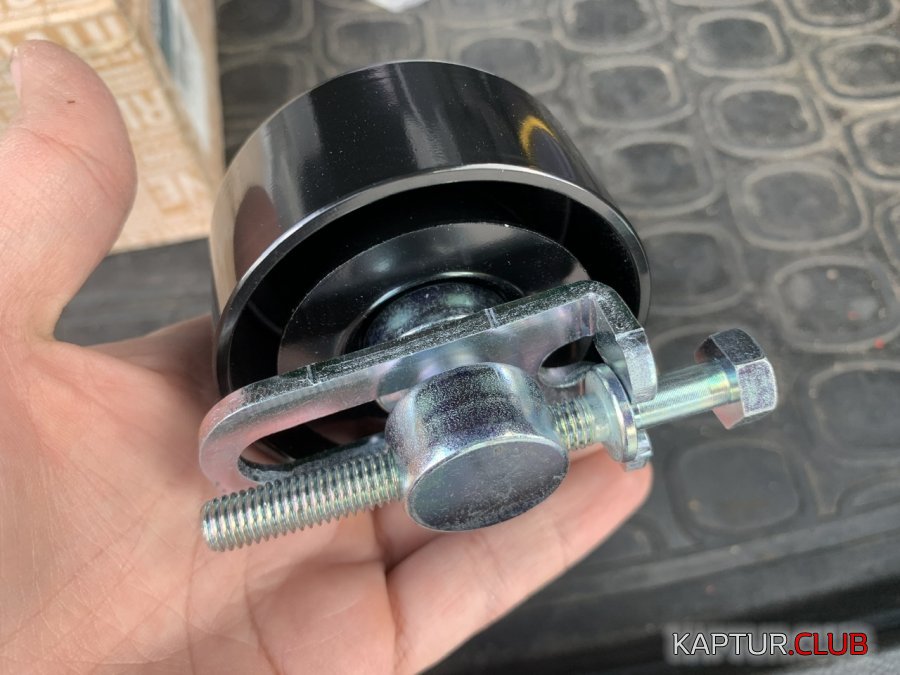

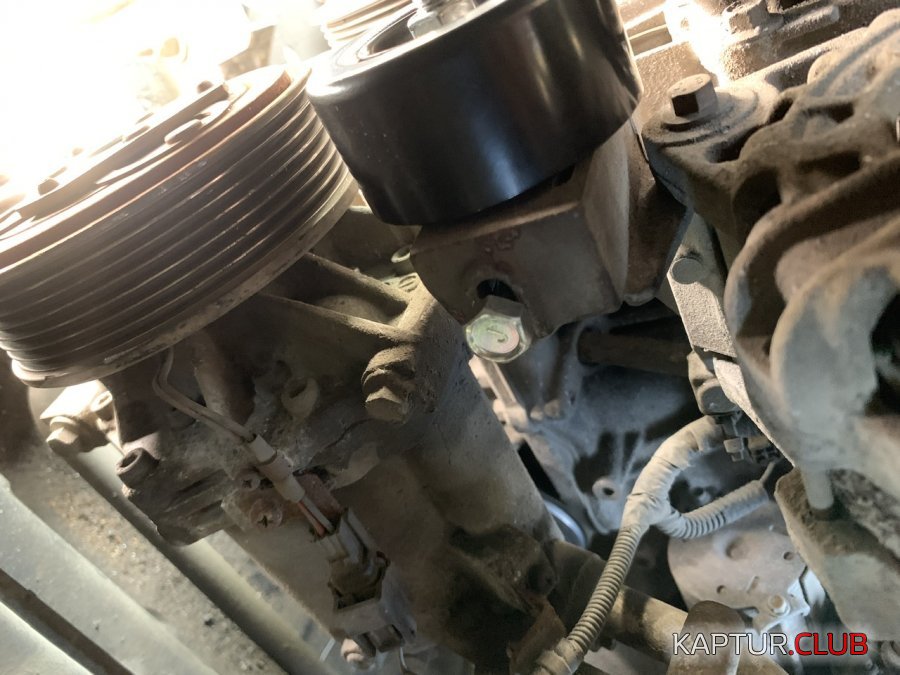

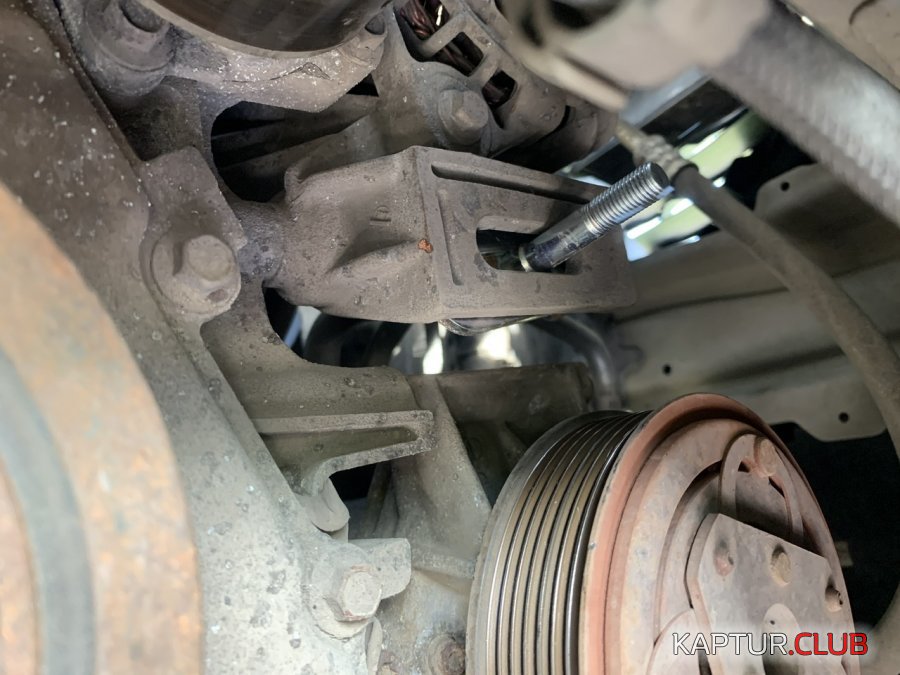

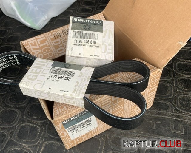

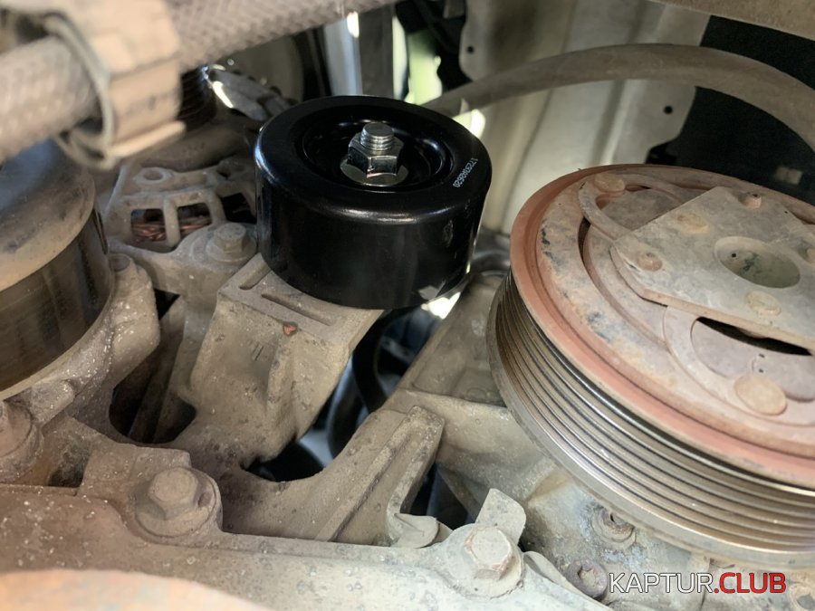

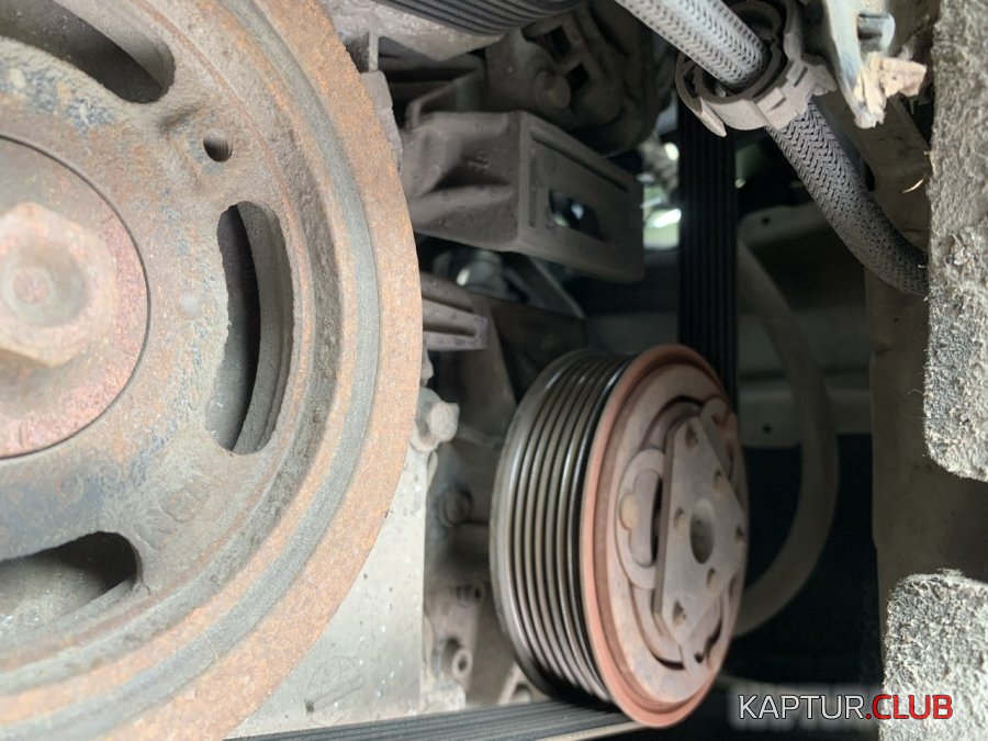

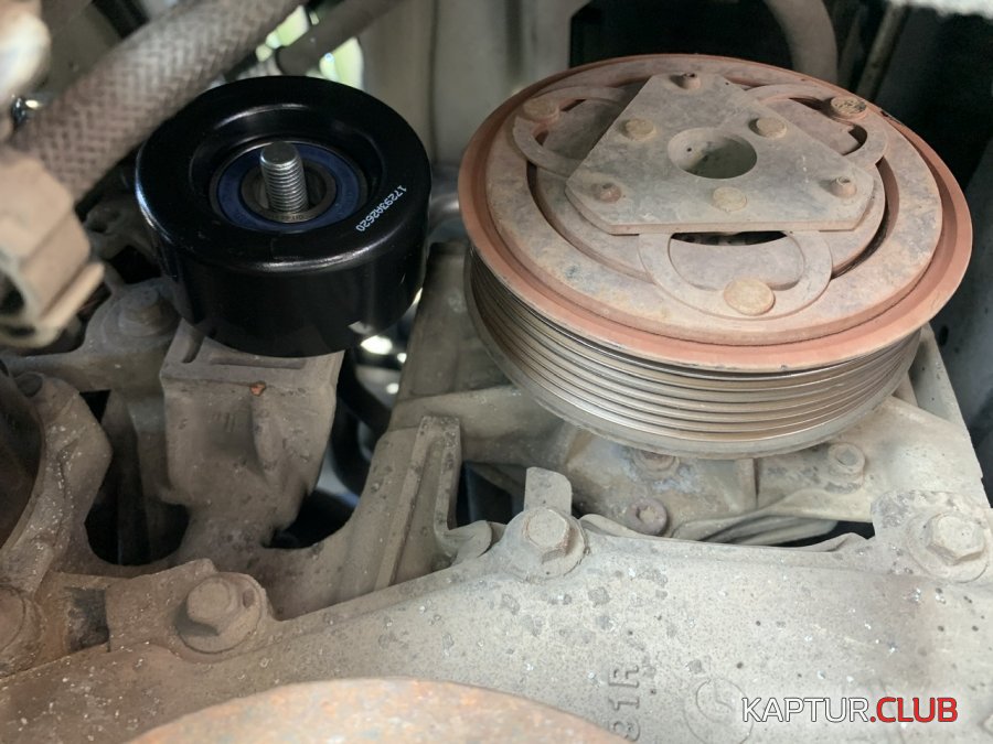

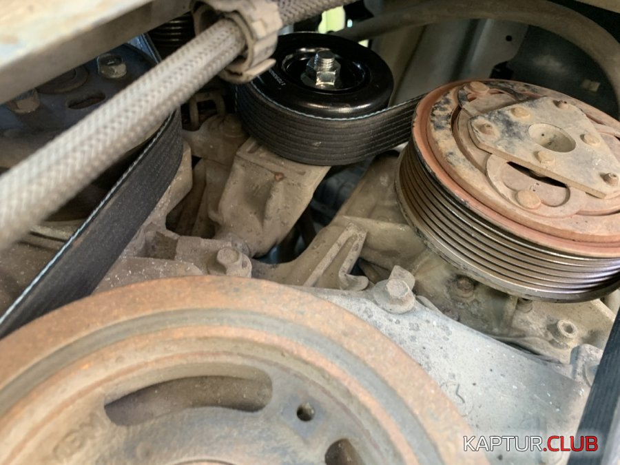

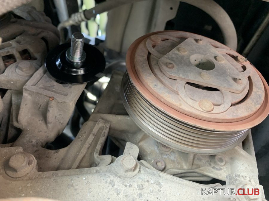

    Добрый день. Рено Каптур 2017 год 1.6 H4M вариатор. Поставил ролик натяжителя. Покупал комплект 117201618R. В него входит ролик с кронштейном и ремень. Брал оригинал только по тому что в комплекте есть кронштейн. Но если поискать то кронштейн можно найти от двигателя Ниссан HR16DE. Поставил ролик по тому что надоел родной эластичный ремень «резинка от трусов» или «натяни меня любимый». Фото установки прилагаю.

    После установки ролика придётся ставить другой ремень, большей длины, т.к. ему ещё ролик нужно будет "обходит"?
