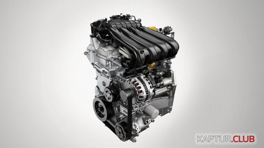

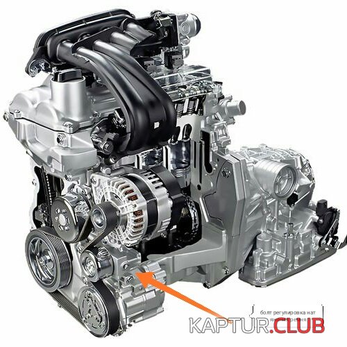

    Вот как выглядит двигатель наш без натяжителя и с натяжителя.

    нам подойдёт от ниссан сентра есть и ролики и ремни ремень 7 PK1125 а ролик VKm 62022
