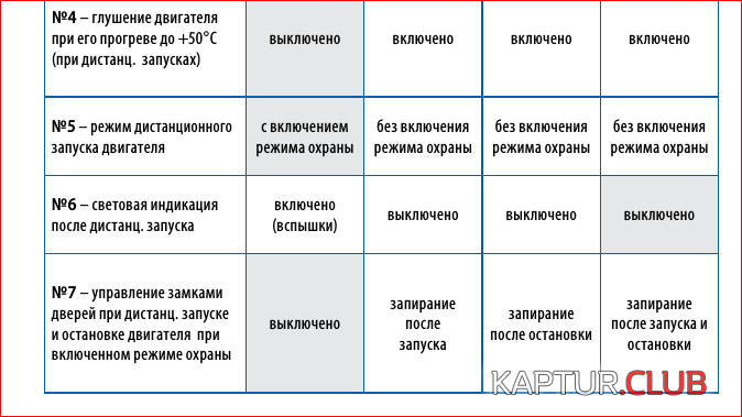

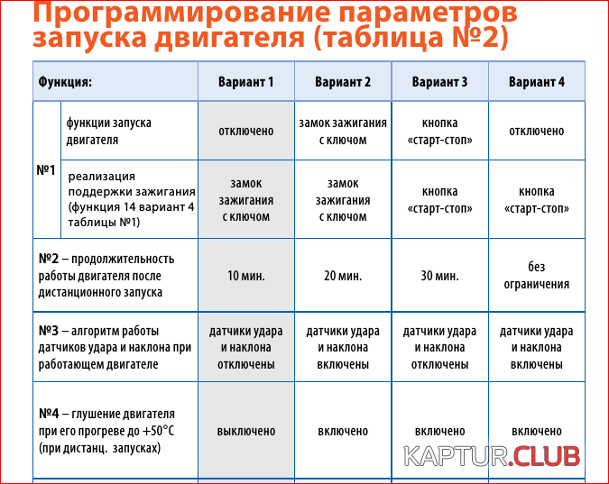

    Приветствую! Не могу победить одну проблему. Завожу автозапуском старлайном, после определённого времени двигатель останавливается или я сам с пульта его глушу, сигналка остаётся в охране, а замки дверей открываются. Если не дозакрыть, машина так и останется открытой со включённой сигнализацией. Или может у кого завалялся файл с настройками?
    В машине имеется штатный запуск, и функция свободные руки.

    а ты можешь писануть какие функции автозапуска у тя активированы ? Снимок.PNG | Рено Каптур Клуб Россия | Форум KAPTUR.SU таблицу не надо а примерно так - ф1-3 ф2-1 ф3-1 что будет означать функция 1- вариант -3 ....функция2 вариант1 .... и так до конца всей таблицы программирования (знаешь как войти в меню ? надиктуй на диктофон а потом пришли посмотрим ... мож у тебя авто-дист.запуск активирован без постановки на охрану или с запиранием замков - или без запирания замков а хошь то прям в табличке всё отметь и пришли посмотреть будем :biggrin: функцию 7 посмотри ..я сейчас не помню как у меня вечером гляну писану но должно быть с запиранием замков

    Снимок.PNG | Рено Каптур Клуб Россия | Форум KAPTUR.SU N 7 по моему ВАРИАНТ 4 запирание после запуска и остановки - но я уточню вечером - удачи А ф5 должна быть 1 с включением охраны - но у тя видно так и установлено раз машина под охраной находится

    зайди сюда ...тут есть толкование каждой функции автозапуска https://avtocity365.ru/avtosignalizatsii-i-protivougonnye-sistemy/avtozapusk-starlajn-a93/ функция 7 установи -1 (выключено) т.е. замок ни как не реагирует при автозапуске но он закрыт по причине что машина стоит на сигнализации !!! .... если при постановке на сигнализацию двери остаются открытыми то искать причину надо не только в этой таблице !!! а и в таблице "програмирование охранных и сервисных функций " это таблица 1
