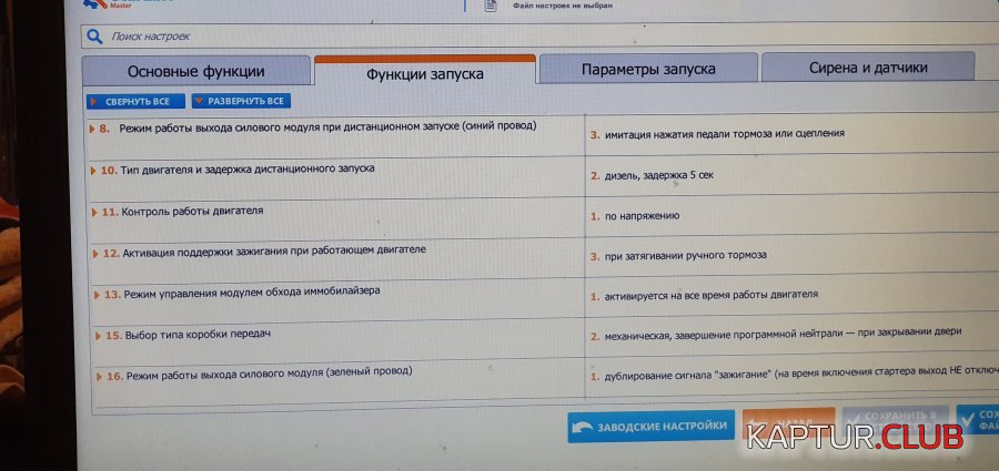

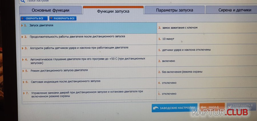

    каптур 1.6 мкп
    желательно что бы ты показал обе таблицы с отметками - какой вариант всех функций у тебя активированы ...корректная работа автозапуска зависит и от правильной активации вариантов как в таблице 1 так и в таблице 2

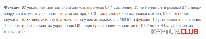

    еще раз внимательно просмотрел твое сообщ ... попробуй установить функцию 7 на вариант 1 (выключено) !!!!! возможно происходит "конфликт" о котором описано в толковании функций автозапуска (см.ссылку) - там как раз и говорится что при ручной коробке надо ставить вариант 1(выключено) а на остальных ....2-3-4 возможна не правильная работа системы ....

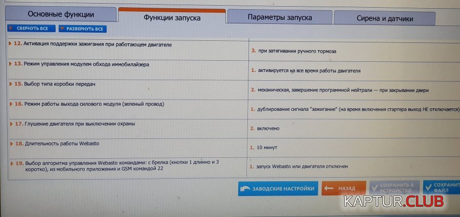

    Рено каптур
    Вот мои настройки-

    а кто программировал - у тя чё программатор и переходник есть ? купил? и через старлайн- мастер всё активировал? тоды я не понял !!??? почему машина дизель ? почему замок зажигания ? а не старт-стоп ? ... - мож не на ту машину настроено не может старлайн-мастер активировать 5 сек задержку на бензиновом моторе :wacko2:... я чёта в ступоре :laugh1: и почему автозапуск без постановки на охрану :shok:..... а как вообще происходит твоя беда ? машина закрыта стоит на сиге ты ее запускаешь автономно а она открывает двери оставаясь под охраной только сирены ? или снимает охрану и греется ? МОЖЕТ НАФИГ эти девайсы и по "старинке" с помощью брелка и печатной таблицы перепрограммировать ?:smile::biggrin::crazy:

    каптур 1.6 мкп
    конечно через ноут удобнее (выше я пошутил) :biggrin: всё что у тя активировано - не мешает автозапуску но не понятно почему в активе некоторые пункты - вариант дизель (нафига насосу качать долго ему и полторы сек хватает за глаза) ... нет охраны при автозапуске... контроль работы двигателя по напряжению (это редко делают- обычно по CAN или тахосигнал - но менять этот пункт нельзя не зная как подсоединён провод ) и на скринах не видно но при выборе типа двигателя - бензин - пунктов больше ...почему установлено замок зажигания ??? если старт - стоп то там надо один импульс ставить ... раз уж ты влез то измени 5 пункт - "с постановкой на охрану" при автозапуске - хуже не будет ни на что не повлияет Ну а так причин что бы машина осталась открытой не видно :unknw:
