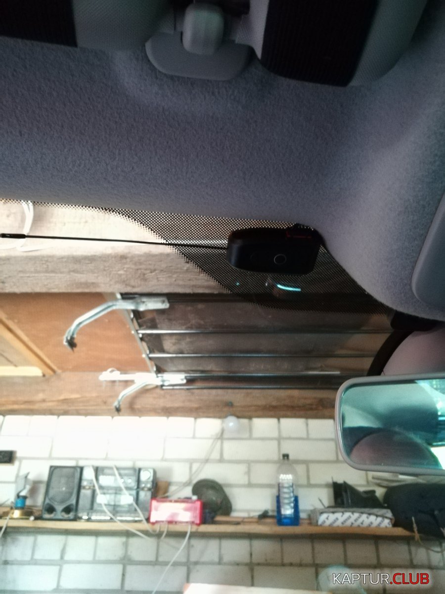

    Вопрос всем установившим Старлайн, куда вы крепили антенну? На предыдущем автомобиле я крепил за зеркалом заднего вида, на непрозрачную часть лобового стекла, но у Каптюра оно не стандартно к стеклу крепится... А хочется так же в незаметное место прикрепить

    Крепил за зеркалом заднего вида, на непрозрачную часть лобового стекла.

    Если не трудно, сделайте пожалуйста фото!

    Ставили в офисе старлайн.

    Большое спасибо!
    Я вот все же хочу поставить так, что бы на прозрачную часть стекла не выходила антенна

    у меня так же стоит - ничего не напрягает и снаружи не видно и еже чё удобно подключится ноутом к сиге или использовать дубль-валет кнопочку Только у меня еще + полоса козырек тонированная по верху стекла проходит
