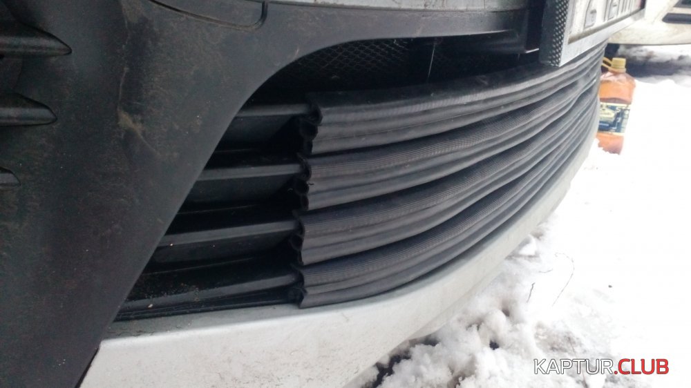

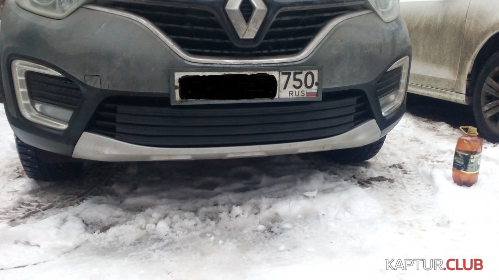

    Прикольно. Я не понял как он вставляется. Металлический паз уплотнителя задействован?

    Дык, там и понимать нечего, нижняя решётка радиатора имеет горизонтальные рёбра, вот на них и одевается уплотнитель, предварительно паз с внутренними металлическими вставками расширяется путём проведения по всей длине уплотнителя подходящим по размеру клином. Я жало крестовой отвёртки использовал (диа~4мм).

    А что, хоть эстетицки "не фасад Большого театра", а прикольно, а уж функционал -- 100%. Сразу мысля -- скрестить две таких резинки с "русиш-пластиш картонка", тогда может получиться и что-нибудь ещё. Надо будет попробовать на живой машинке.:russian ru:

    Тоже мысль посетила, что можно на этих резинках "щиток" организовать)))

    Можно. На нижнем ребре решетки уплотнитель развернуть на 180°, тогда между уплотнителями можно загнать пластик вырезанный в размер. Единственное, самый нижний сектор решетки не будет закрыт.

    По моему феншую резинок не должно быть видно. В общем, надо прикинуть.:russian ru:
