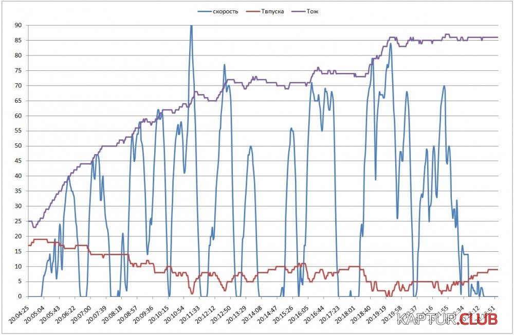

    Вчера накинул автоодеяло, заткнул морду трубками-утеплителем от кондиционеров. Доехал до дома, вышел через 2,5 часа. С одеялом двигатель остыл до 25°С. На улице -20°С. У кого есть показометр температуры, можете отписаться до скольки у вас двигатель 1.6 остывает за примерно такое же время. Далее решил сделать лог прогрева в движении, запуск (Тож была 25°С) и практически сразу поехал. Итог, двигатель прогрелся до рабочей температуры (я увидел 86°С) за 15 минут, и это в движении! да ещё и при утеплении. Думаю что "голый" движок будет греться дольше. А если учитывать полностью холодный пуск, особенно после ночи, то греться будет минут 30 точно. Но отмечу, что в салоне было комфортно. Если брать обычную печку, включенную как правило на максимальное положение, она у двигателя будет отбирать ещё тепло. Мой вывод, что утеплять надо. Такой долгий прогрев возможно связан с низкими оборотами, которые держит вариатор при езде.

    Кмк невысокие обороты должны быстрее движок нагревать, так как крутящий максимальный на высоких оборотах, поэтому на малых он должен быстрее греться, так как нагрузка больше

    Двигатель греется от сгорающего топлива. Чем выше обороты, тем быстрее нагревается.

    Я не наставиваю, опять же на малом газу при движении, машина греется быстрее, чем на хх на высоких оборотах когда стоит.

    Щито? Какие ещё высокие обороты на месте?
    В том то и дело, когда едешь, управляешь газом, добавляешь его. А на месте вроде никто в здравом уме на педаль не жмет.
    Соответственно и получается, что в движении быстрее

    Я имел ввиду выше что при езде на немаксимальном крутящем моменте, тепловой режим может быть выше, чем когда авто едет на максимальном моменте и высоких оборотах, так как обдув выше плюс циркуляция охлаждайки и тд, ну и проще движку машину катить.
