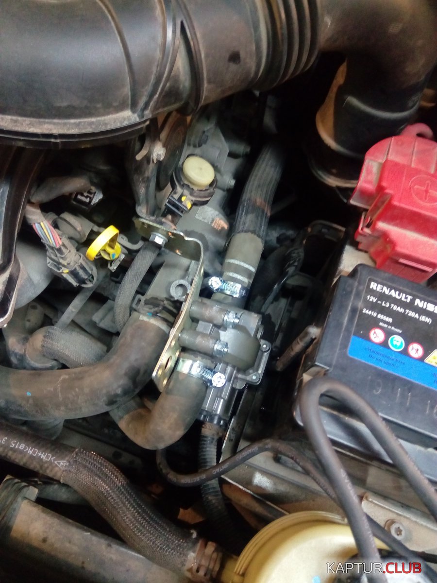

    Поставил подогреватель. Времени заняло 30 минут. Больше думал чем рередавить шланг. В одном месте пережал ланцетом, в другом плоскогубцами, и перерезал ножом. Шланг обратка из печки. Снял кронштейн поддержки шланга,на его место закрепил штатный крепёж.

    Обогрев салона не ухудшился?

    Ехал на работу утром было —13° .изменений нет .
