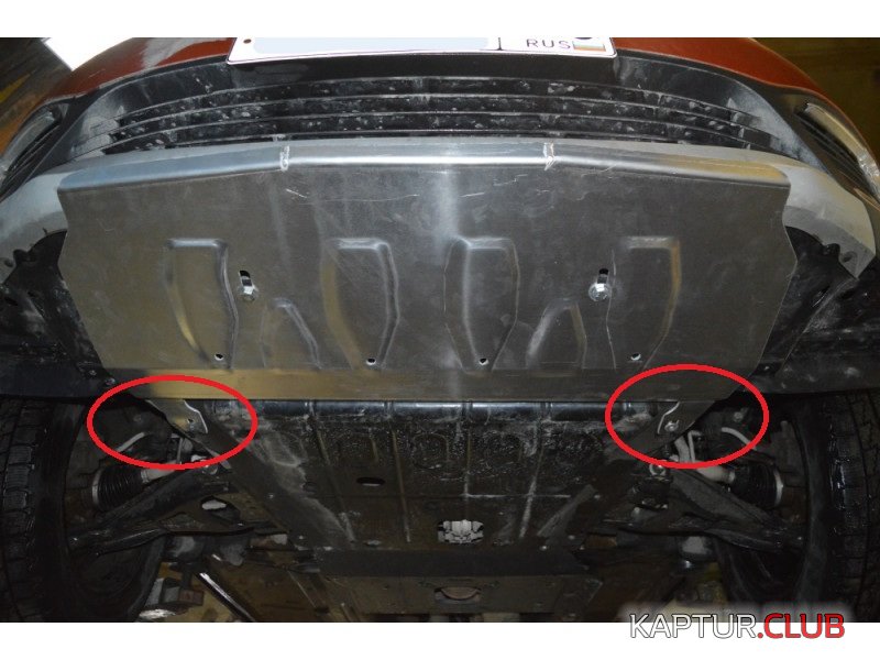

    Совсем снимать не надо. После снятия защиты картера защита бампера должна остаться висеть на своей закладной пластине. Красным обведены места крепления двух защит внахлест штатными болтами. kaptur_2_2 - копия.jpg | Рено Каптур Клуб Россия | Форум KAPTUR.SU

    Так эти ухи обведённые не мешают снять защиту картера? Ослабить крепление защиты бампера нужно?

    Ничего ослаблять не надо. Защита бампера прикрепленная оставшимися двумя болтами достаточно подвижная. Отогнуть край на пару сантиметров точно хватит.
