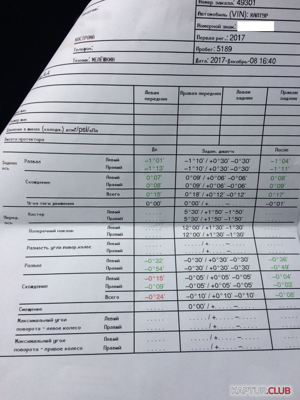

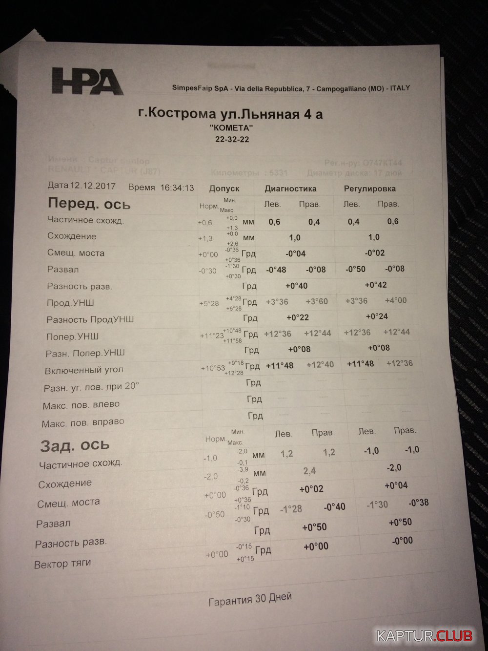

    Съездил на сход/развал в сторонний сервис. Руль поставили в ноль, стоит прямо. По ощущениям кидать стало меньше, перестало уводить в сторону при резком разгоне, ноль чувствуется лучше, ощущения люфта меньше. В остальном изменений нет. С этой информацией поехал к дилеру забирать их письменный отказ, на сей раз меня встретил другой инженер по гарантии и предложил прокатиться для пущей уверенности в своей правоте. Никакого грохота в рулевом он разумеется не услышал, пришлось настоять и самому сесть за руль. Накрутив вензелей и нарисовав машиной воображаемую цифру 8 улыбка с его лица исчезла, ибо в это время кузов содрогался от бешеной вибрации и грохота спереди, ощущение было такое, что рулевой вал того гляди отвалится вместе с карданами. После этого отпираться было бесполезно и он-таки ПРИЗНАЛ! что, да, проблема есть, но как ее решить пока не знает, попросил пока не забирать их отказную, не пускать дело в ход до уровня представительства и дать времени на "подумать, посовещаться с мастерами". К концу недели обещали позвонить пригласить на очередную как бы диагностику. Такие дела.
    Вот это то, что мне нарегулировали официалы (а оказалось они даже давление в колесах перед этим не проверили, в 3 из 4 давление было разное)

    А вот это другие развальщики:
    IMG_0815.JPG | Рено Каптур Клуб Россия | Форум KAPTUR.SU

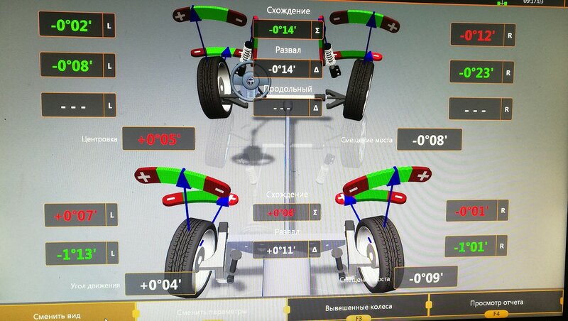

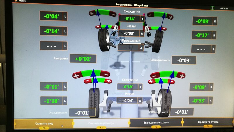

    Я делал сход-развал двух осей. Машину не уводило в сторону, но решил сделать , ибо уверенности в том, что он ровный не было.
    И оказалось не зря.
