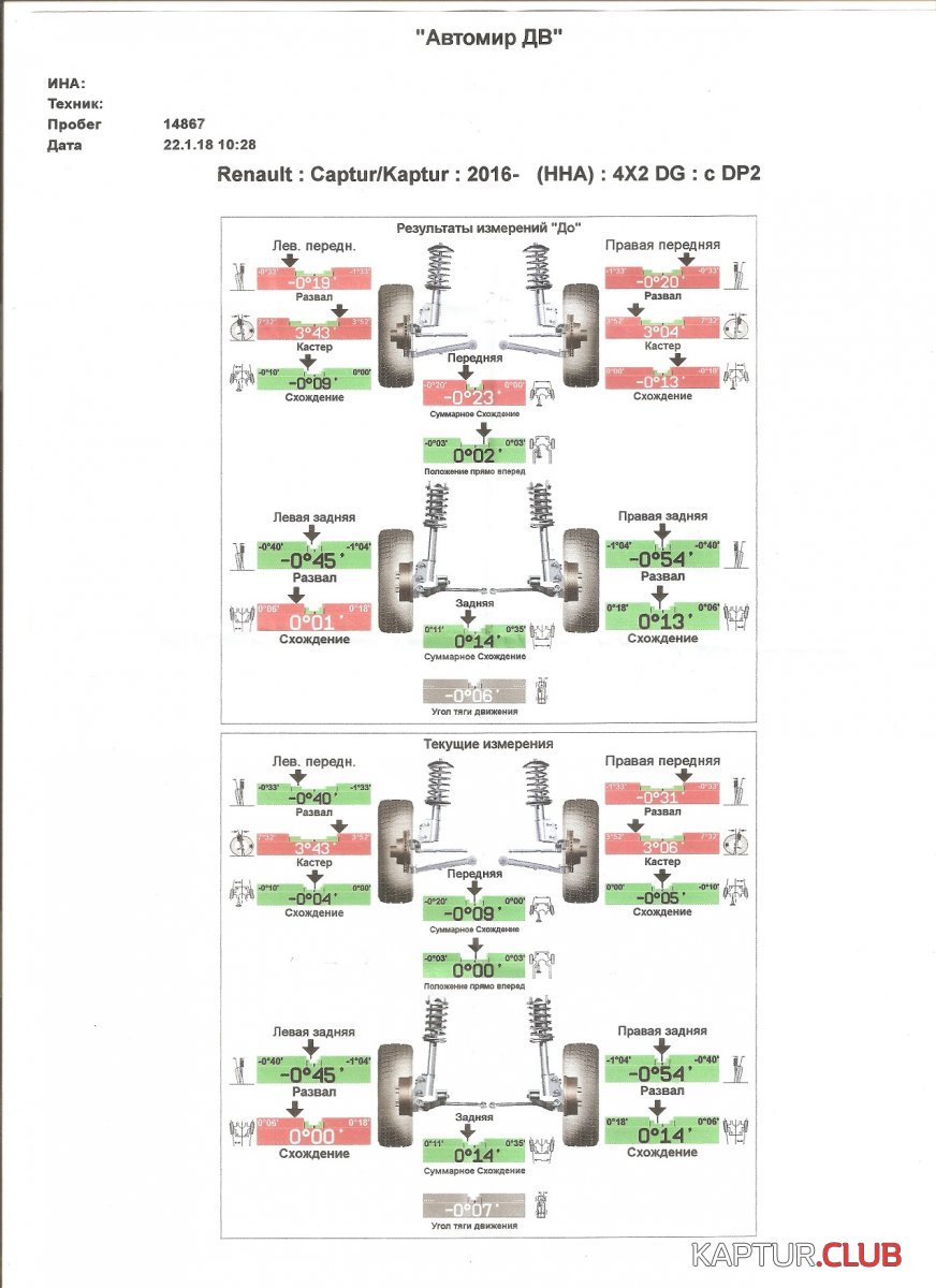

    На ТО-1 загнал на стенд. Результаты, как я и предполагал. Не запредельные выходы из допуска, но и приятного мало. Эксплуатация авто обычная, без экстремального туризма. Выводы делайте сами. То ли завод так собирает, то ли кузов уже к 15т.км. пробега идёт винтом. Больше мне сказать нечего. Каптур Схождение форум.jpg | Рено Каптур Клуб Россия | Форум KAPTUR.SU

  9. Ky6uk
    Oct 29, 2016
    3,430
    10,128
    GAC GS8 2.0t 4х4
    Сдается завод касячит
    Sergio 34 likes this.
  10. Варяг
    Варяг Наш человек
    Jul 21, 2016
    226
    131
    Калуга
    Юрий
    Рено каптюр 1,6 механика drive+климат пакет
    Кастор примерно такой же был 3 градуса с копейками в минус
