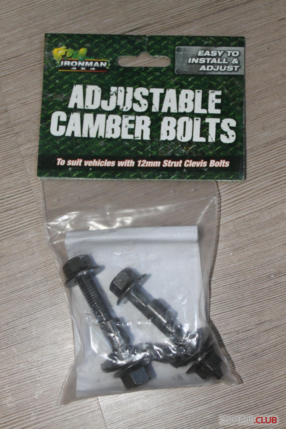

    По инструкции они правы. Не регулируется. Но сзади есть регулировочный болт-эксцентрик. Им колеса задние правят. Эти болты идут даже в комплекте с тюнингованными комплектами амортов+пружины, для регулировки задней оси..

    Один момент: всё вышеприведенное сказано про Дастер.
    Откуда уверенность, что конструкция подвески Каптюра такая-же?
    Вообще-то у меня левое заднее завалено сильнее допустимого на пол-градуса, что неприемлимо для нового авто при отсутствии возможности регулировки. Поэтому склоняюсь к сказанному выше. Просто "контрольный в голову". )
