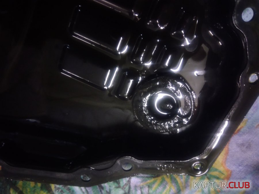

    В моем случие заклинил редукционным клапан. Что повлекло за собой отсутствие давления во вторичном контуре, ну и все вытикающие последствия (давление легко проверяется при компьютерной диагностике). В сервисе где мне ремонтируют авто сказали что этот клапан на нашем вариаторе слабое место. Каптюры им редко попадаются (относительно новая модель на рынке не так давно. Во многих проблемах спасает гарантия. Но скоро пройдёт 3 года и клиентов на каптюрах прибавится) а вот кашкаев уже сейчас хватает.

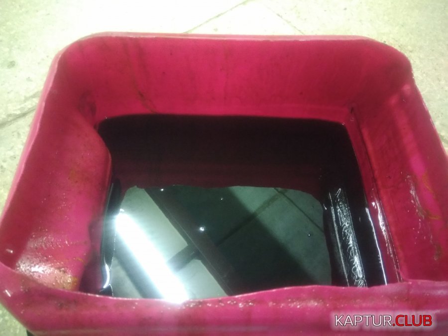

    Вы можете укоренять в себе какие угодно сомнения, только в ходе этого не забывайте, что после некоторого пробега в вашей трансмиссии начнет крутится вот эта темная жижа, а на поддоне и магнитах накопится вообще не известно сколько продуктов износа. И рано или поздно фильтра с этим точно не справятся! Учитывая насколько наш автомат чувствителен к чистому маслу и сколько косяков вылазит при его несвоевременной замене желаю вам удачи в раздумьях!

    Я вам тоже могу предложить повод для раздумий на основе описанного случая. Вот заклинил клапан, и вариатор накрылся. Замена масла в любом случае частична, ибо сливается только около 60% масла. 40% грязи у вас там осталось. Есть всем известное видео от ЗР, где довольно подробно описывают и показывают процедуру замены с чисткой поддона и магнитов... А тот самый клапан? Там про него ни слова. При замене масла его никто не трогает, а ведь он засран, и менее засраным после этой частичной замены не становится. После замены масла он продолжает забиваться и всё равно крякнет примерно в то же время (при том же пробеге), независимо от того, меняли вы масло или нет, так как состояние клапана не менялось. Такая вот теория... И вам удачи в конструктивных размышлениях.

    Он должен промыться чистым маслом. Ну, опять же, теоретически. :smile:
    Мне непонятно следующее. На фото - очень много стружки. При этом масло менялось 10 тыс. назад. Откуда столько стружки? За 10 тыс. набралось?
