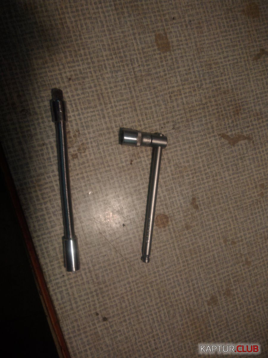

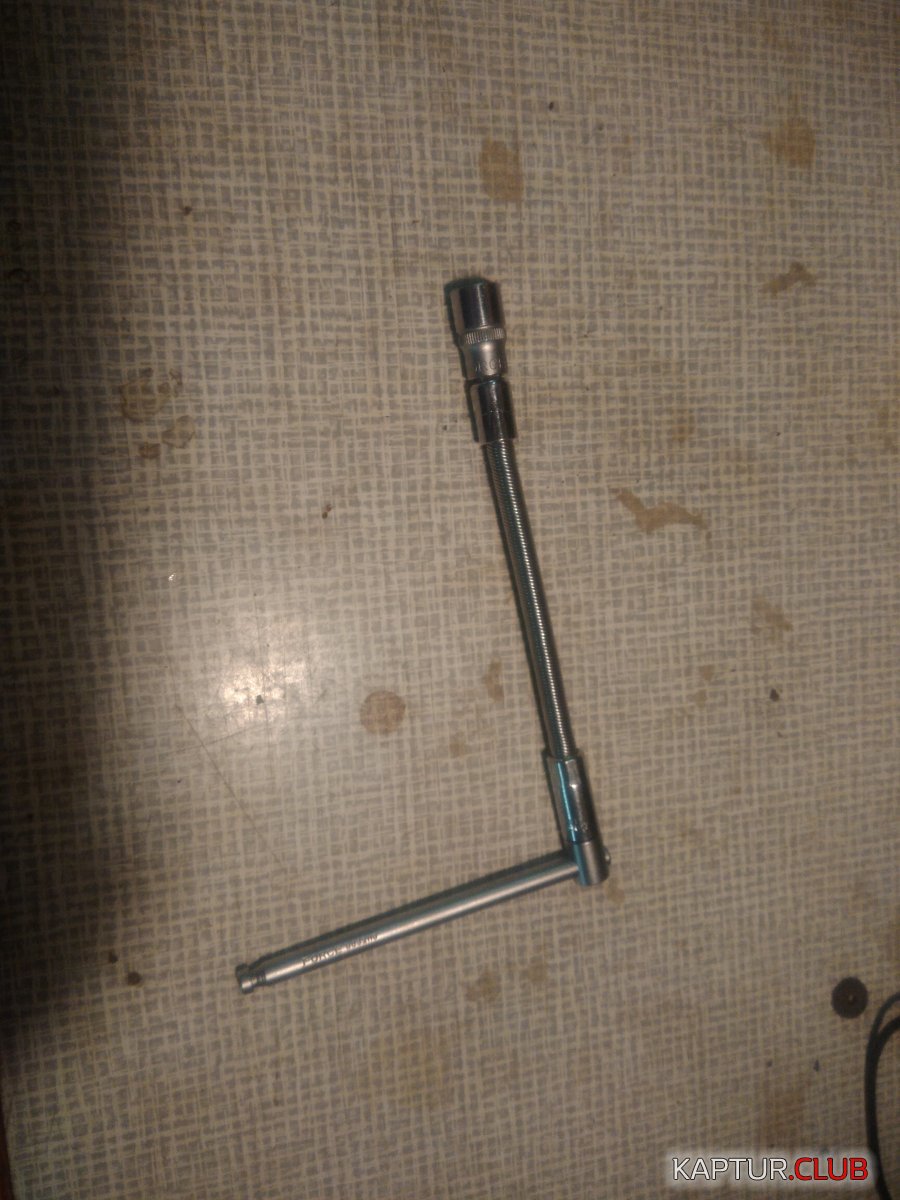

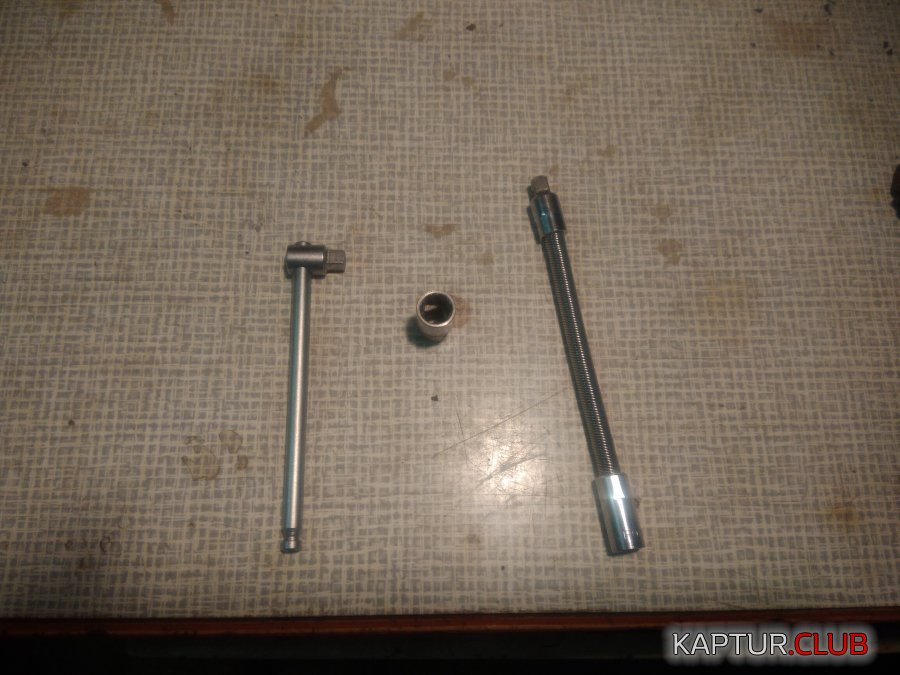

    Коллега просил фото инструмента, с помощью которого можно залезть за подрамник и добраться до трудных болтов крепления поддона вариатора. Прилагаю.
