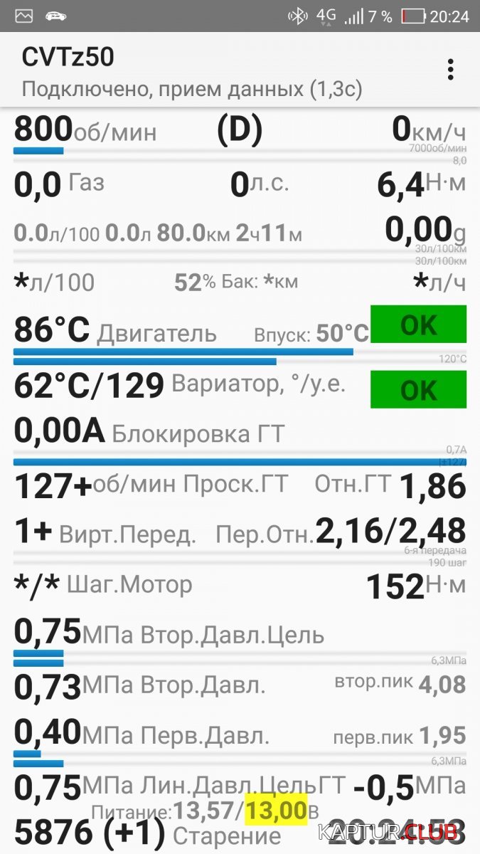

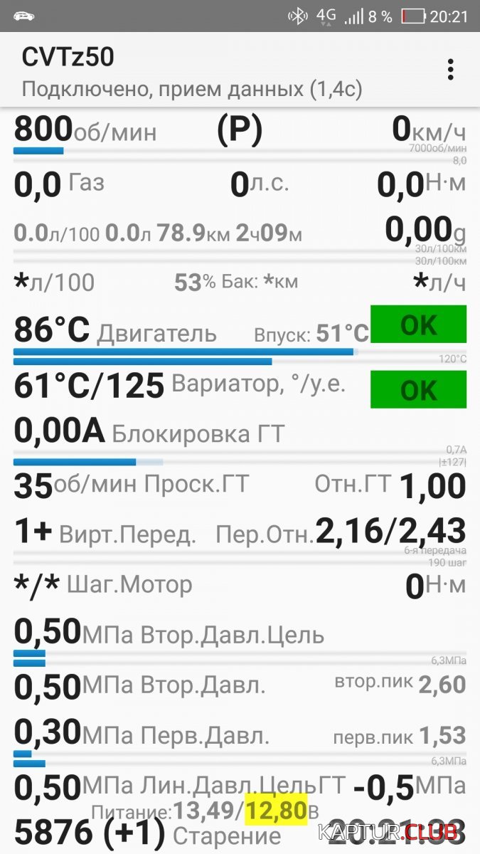

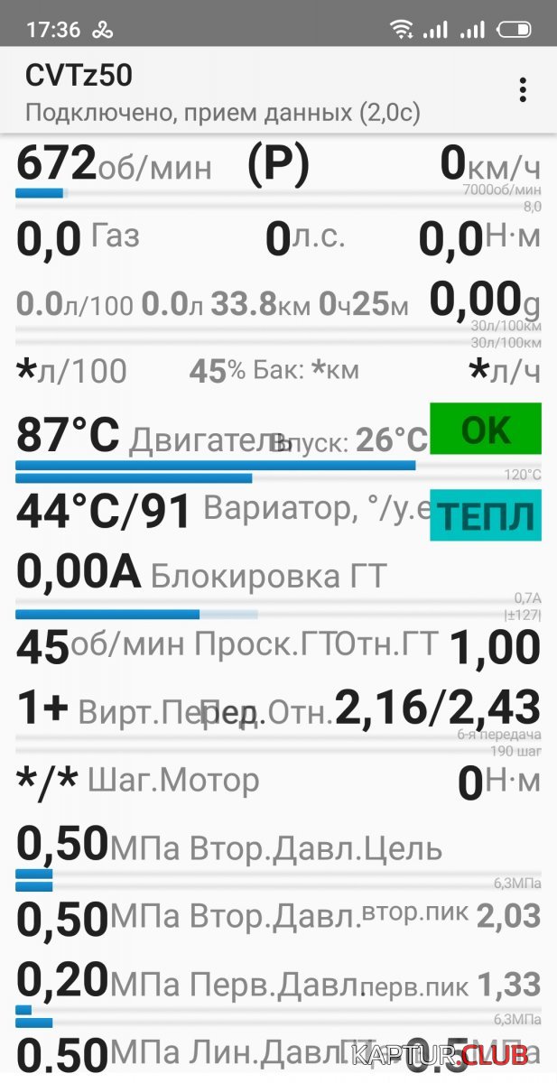

    Эта программка разрабатывалась под другой вариатор и контрольные цифры нормы давления жидкости в первичном и вторичном контуре для нашего JF015E могут отличаться. Несмотря на это с помощью нее можно заглянуть в варик и увидеть многие параметры его работы. Что касается твоих цифр, то считаю, что можешь не париться - у меня примерно такие же! Первый скрин это стоянка в положении P, а второй - это как раз после плавного ускорения до 70 км/ч и полной остановки. Как видно во вторичном контуре тоже не 0.7 Мпа. На просторах интернета видел видео с аналогичными замерами только до и после замены жидкости. CvtZ50 у ребят во вторичном контуре вообще одни нули показывала...

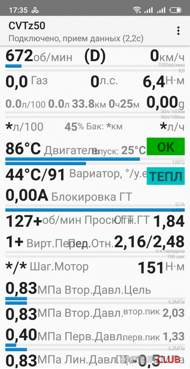

    И вот еще что - у тебя селектор в положении P, а должен быть для измерения параметров после остановки в D. И варик до рабочей температуры не прогрелся. Так что измеряй как положено по методике и возможно будут другие цифры.

    Спасибо огромное что откликнулся! После полной остановки на D примерно такие же показания как и на P ~0.53/0.23 (сюда просто не тот скрин загрузил). У тебя на втором скрине точно после полной остановки ? Может и правда температура влияет...

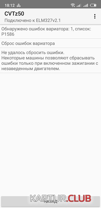

    У меня просто ошибка какая то висит (P1586), вот поэтому и начал кипишится:

    Да, после полной остановки, на скрине видно скорость 0 км/ч. У меня ошибок вариатора еще не было ни одной. Смотри коды ошибок здесь - http://juke-nissan.ru/html/kod-cvt.html
    Как я понял это ошибка G-сенсора, только не смог понять это датчик давления жидкости или ускорения. В общем гугли сам. Ничего не обычного в работе варика не заметил?

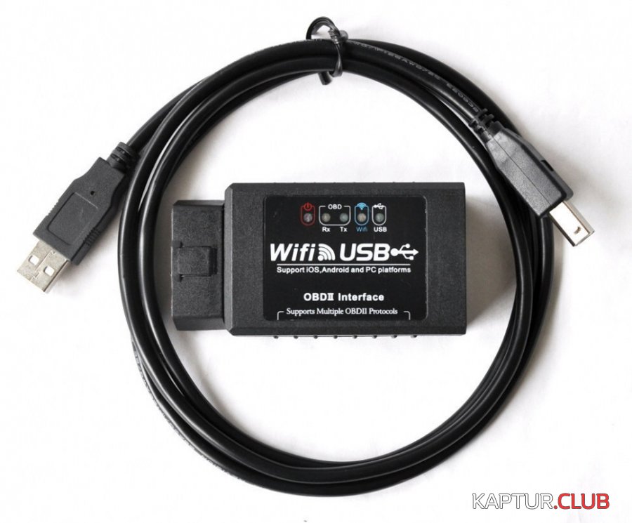

    И еще у тебя elm327 v.2.1, поищи версию 1,5, может получится ошибку сбросить. Да и по-хорошему надо, конечно, разобраться в причине её появления.

    Да про G-датчик я сразу нашёл, но перелопатив весь инет так и нашёл похожей проблемы на вариаторах. Вроде работает нормально, единственное что смущает очень мелкие пузыри на щупе (не пена) при разогретом варике, и не большое напыление на салфетке остается когда вытираешь щуп, но как ответили на ойлклубе - "пыль, скорее от фрикционов, чем от металла, эффект вымывания грязи свежей жидкостью"

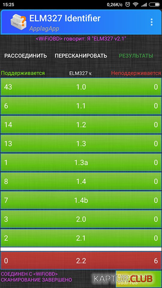

    У меня вроде честная аппаратные версия 2.1 (на новом чипе), есть обсуждение этой модели на 4pda
    7b96379s-960.jpg | Рено Каптур Клуб Россия | Форум KAPTUR.SU 4e06379s-1920.jpg | Рено Каптур Клуб Россия | Форум KAPTUR.SU
    Но ошибку сбросить всё равно не получается, хоть на заведённом хоть на зажигание...возможно нужна другая программа..
