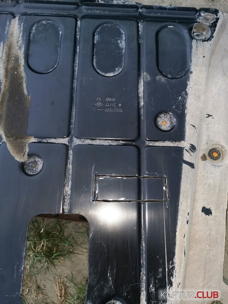

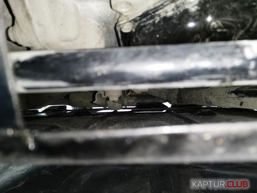

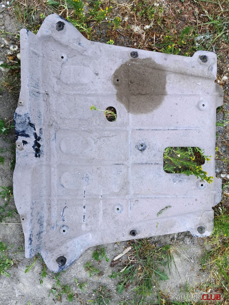

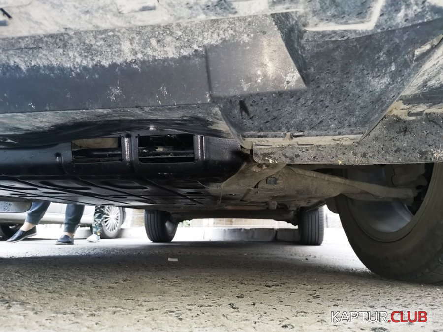

    можно и так поступить, если защита не несёт ни каких усилительных функций, тем более ниже подрамника ни чего не торчит: вариатор93.jpg | Рено Каптур Клуб Россия | Форум KAPTUR.SU
    между защитой и картерами сантиметров 10 не меньше: вариатор9.jpg | Рено Каптур Клуб Россия | Форум KAPTUR.SU

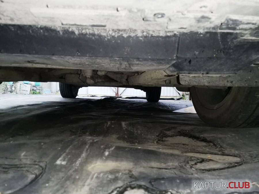

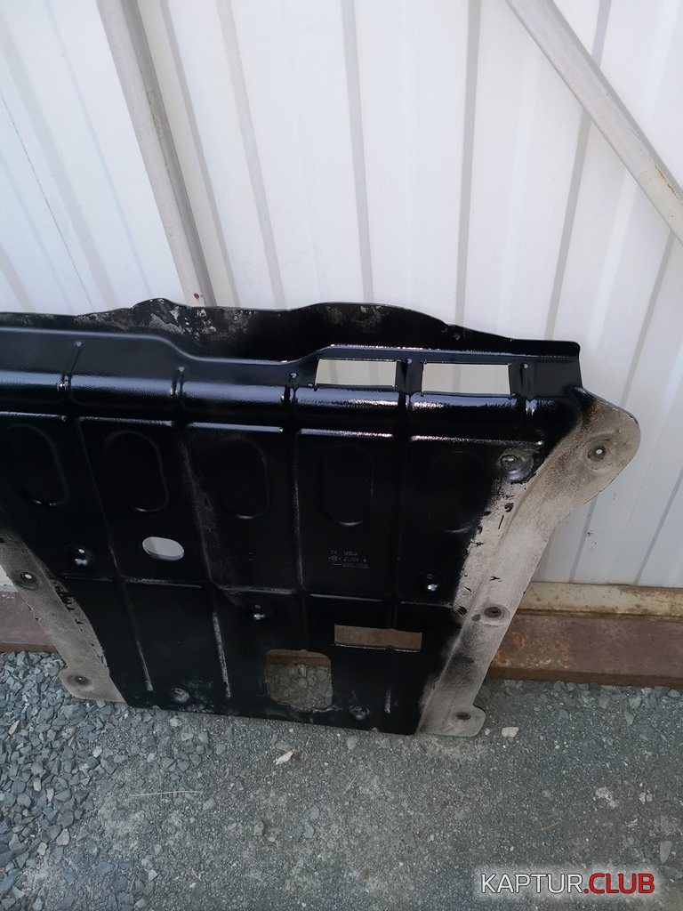

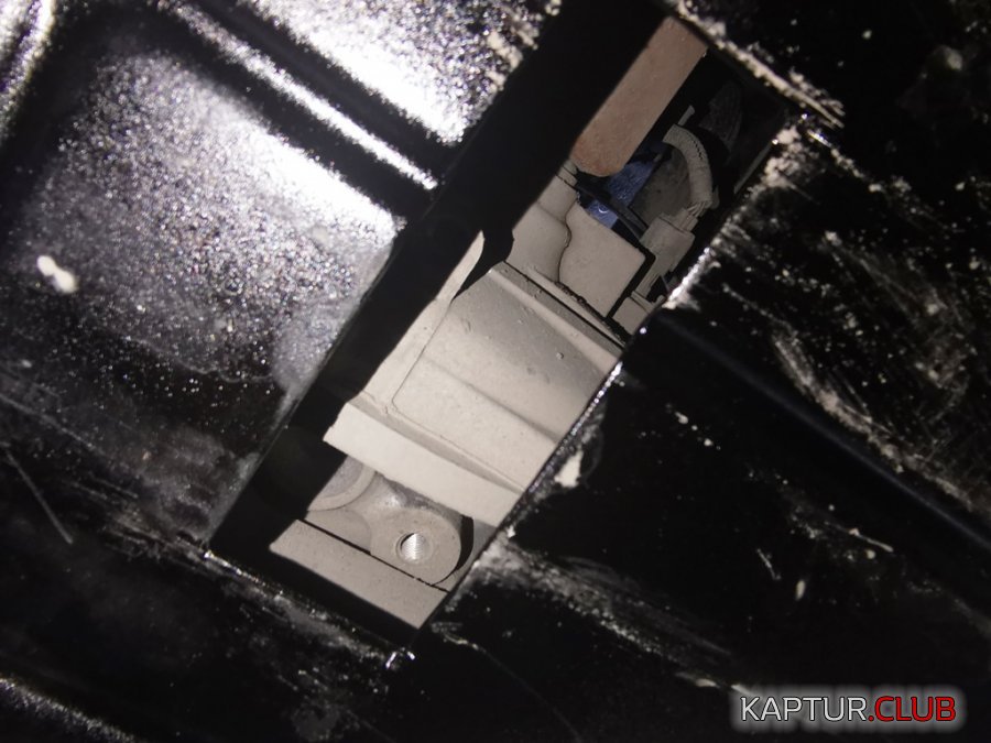

    вариатор3.jpg | Рено Каптур Клуб Россия | Форум KAPTUR.SU вариатор4.jpg | Рено Каптур Клуб Россия | Форум KAPTUR.SU вариатор3.jpg | Рено Каптур Клуб Россия | Форум KAPTUR.SU вариатор4.jpg | Рено Каптур Клуб Россия | Форум KAPTUR.SU вариатор3.jpg | Рено Каптур Клуб Россия | Форум KAPTUR.SU вариатор4.jpg | Рено Каптур Клуб Россия | Форум KAPTUR.SU

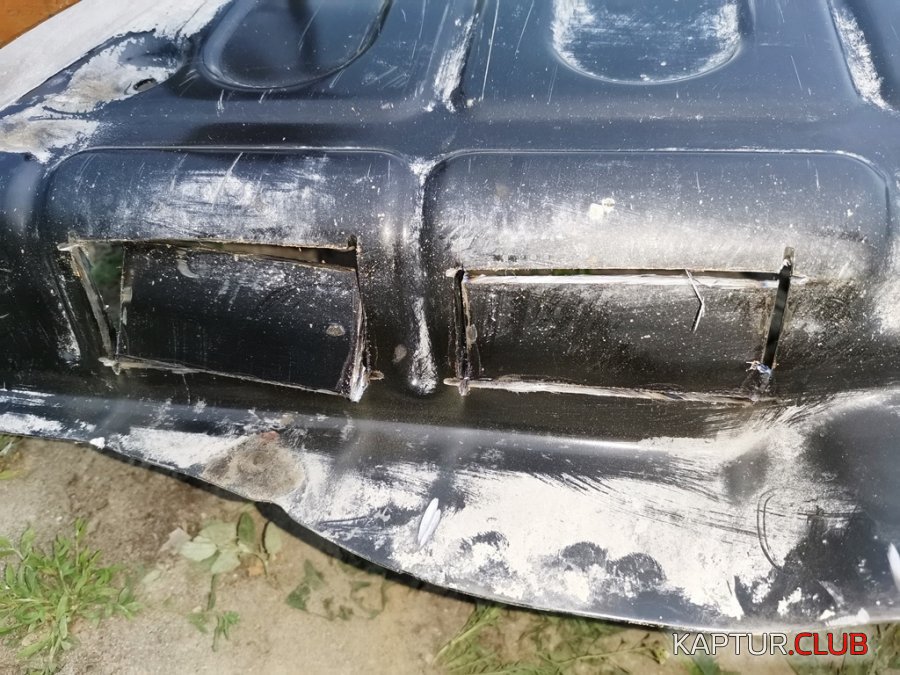

    но пока с помощью болгарки сделал вентиляцию:

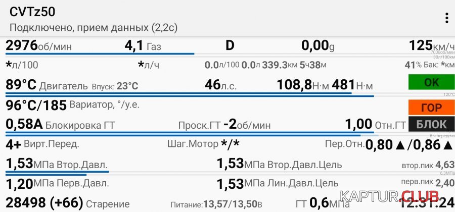

    показания снятые 12 числа, со штатной защитой: вариатор1.jpg | Рено Каптур Клуб Россия | Форум KAPTUR.SU
    и 14, после болгарки: вариатор2.jpg | Рено Каптур Клуб Россия | Форум KAPTUR.SU

    Судя по данным на улице было заметно прохладнее. Так, что польза проделанной работы очень сомнительна

    ну во-первых не значительно 26 против 18, а во-вторых разница должна быть градусов в 30, что бы было чувствительно для подкапотного пространства и то одно значение должно быть ближе к нолю. Да и это не имеет значение через несколько часов движения!

    С чего вы взяли, что разница должна быть в 30 градусов? Судя по температуре двигателя и впускного воздуха условия измерения были сильно разные. Да и разница в 8 градусов на улице это очень много.

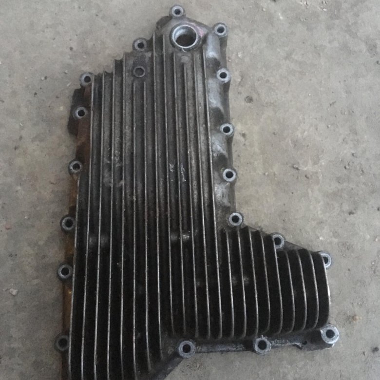

    интересно, зачем некоторые поддоны вариатора делают такими?:
    proxy.php?image=https%3A%2F%2Fcache3.youla.io%2Ffiles%2Fimages%2F780_780%2F5c%2Fcd%2F5ccd6322c3bdd289a96d49e8.jpg&hash=89245bb115db3196c09369c75394a84c | Рено Каптур клуб Россия | www.KAPTUR.club
    proxy.php?image=https%3A%2F%2Fyoula.ru%2Fkorolev%2Favto-moto%2Favtozapchasti%2Fpoddon-variatora-cvt-re0f09are0f09bjf010e-5ccd63262138bbae4b146902&hash=eb077ecae2811ed8b819ab3d901e35d3 | Рено Каптур клуб Россия | www.KAPTUR.club
