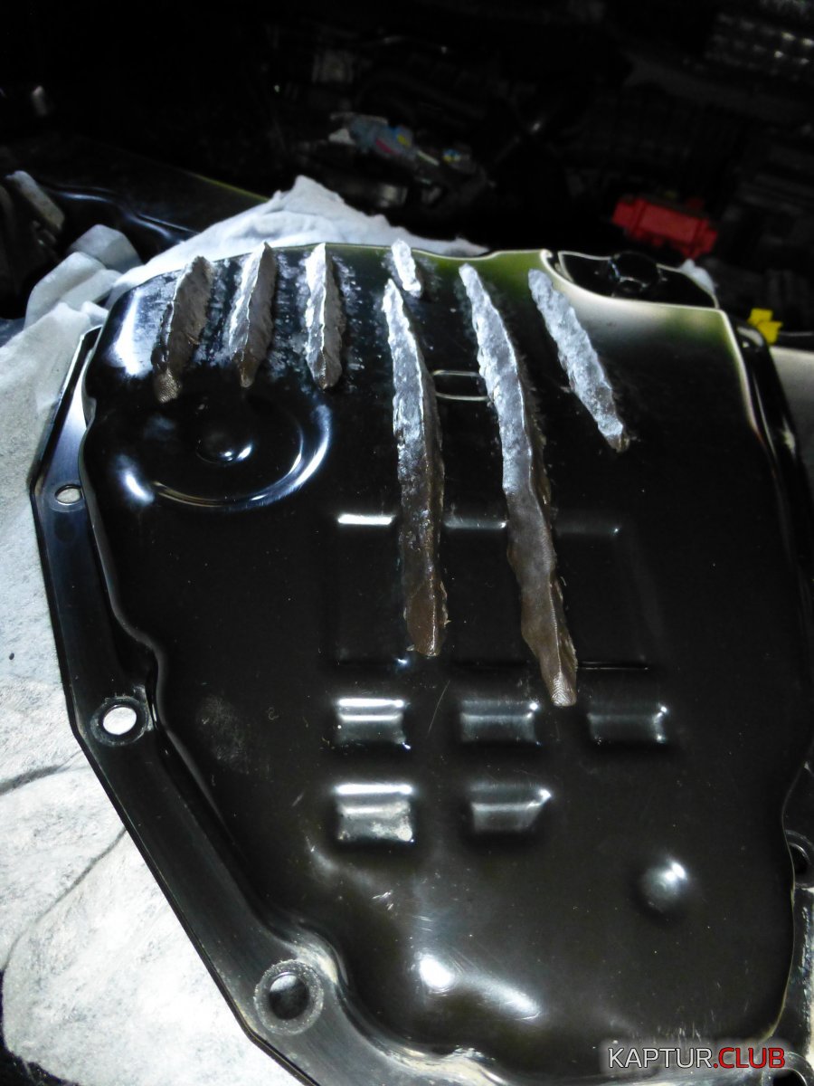

    Вчера ещё самостоятельно в гараже поменял масло в вариаторе и валявшимся без дела одним тюбиком холодной сварки сделал несколько рёбер охлаждения, будет ещё лучше охлаждать)))

    На каком пробеге поменяли,и какое было состояние,цвет жидкости,наличие стружки,оба фильтра меняли и какое масло залили?

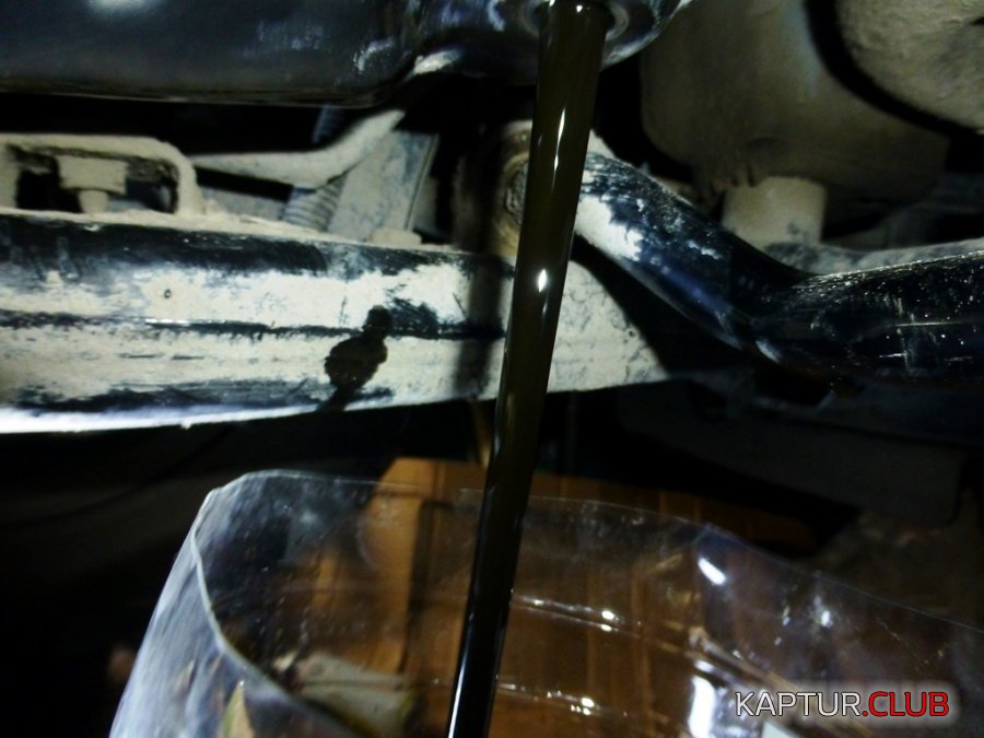

    После того как первый раз, без снятия поддона заменил масло, поездил по гаражу в разных режимах минут 10, что бы масло хорошо перемешалось. Когда слил второй раз масло по цвету ни чем не отличалось от первого.
    Первый слив чёрного масла:

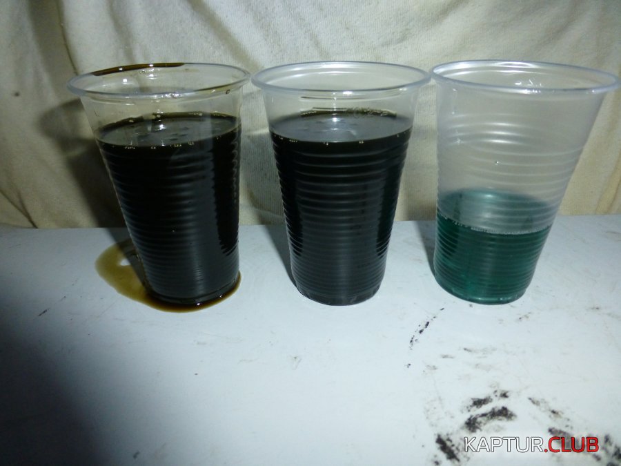

    и для сравнения, первый слив масла, второй и новое:
    P1040685.JPG | Рено Каптур Клуб Россия | Форум KAPTUR.SU

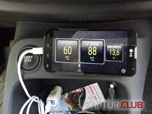

    Нашел вот здесь https://4pda.ru/forum/index.php?showtopic=193433&view=findpost&p=93892652 пиды Torque для вариатора Каптюра, из старого смартфона соорудил дополнительную приборную панель:
    pribory.jpg | Рено Каптур Клуб Россия | Форум KAPTUR.SU
    Настроил пока три прибора с параметрами, которые меня интересуют - температура вариатора, температура двигателя и напряжение в сети....
    Показания на фото после поездки длиной 10 км (на дачу) и температуре "за бортом" 29 градусов...
    Пока вижу, что вариатор прогревается медленно и при таких коротких поездках даже в жаркую погоду на рабочую температуру (порядка 80 градусов) не выходит!
    Буду наблюдать дальше... И есть еще желание, такой же набор приборов реализовать на ардуинке... на мой взгляд, смартфон избыточен для такого применения...
