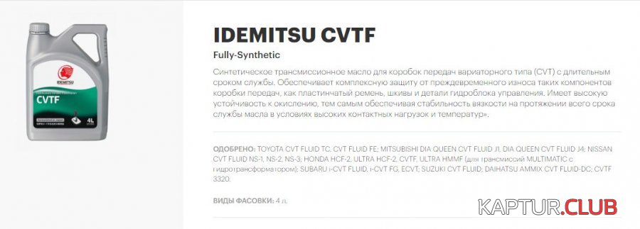

    Цвет не есть показатель NS-2/3. Пересел на Каптур с Suzuki SX4 S-Cross, правда уже на мкпп. Варик такой же как у Каптура - jf015e. Менял два раза масло+разбирал и промывал весь гидроблок с покупки. Лил масло Idemitsu CVTF, так как предыдущий владелец его тоже лил. У него вообще в допусках NS-1,2,3. Тоже этот факт меня смущал, масло зеленого цвето было. Для 15 варика нужен NS-3 это однозначная рекомендация Jatco, elfmatic скорее всего не лью с завода, ведь у него допуск NS-2

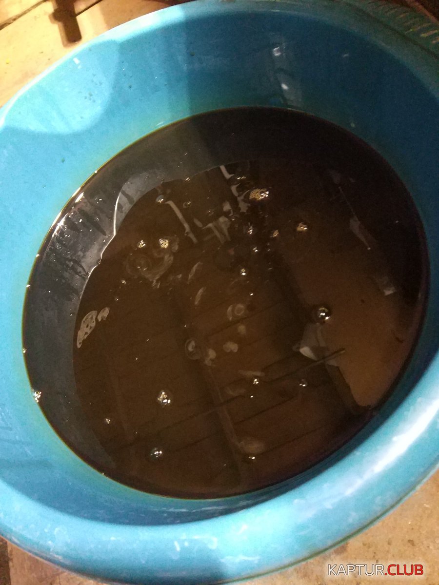

    Посмотрите на состояние масла на 43 тыс. чел. менял:
    https://www.drive2.ru/l/53858257780...5000300303-production-app-host-man-web-yp-246
    Пишет, что «Состояние масла за пробег чуть более сорока тысяч км, хотя на щупе оно смотрелось светлым и чистым, но это обманчиво, масло грязное!»
    Масло+расходники 7350 руб, очень гуманно по стоимости!

    Не удивительно, что цвет поменяло, у чела вон на 43 тыс. черное уже.

    Насчет щупа - это факт.Масло всегда чистенькое. А когда сливаешь темная жижа.
