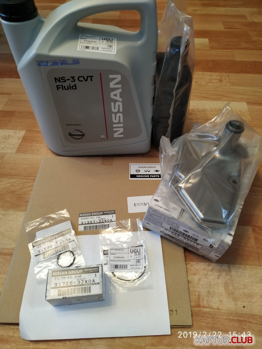

    Всем привет.подскажите, прокладку поддона надо обязательно Оригинал,или можно аналог использовать?
  4. Evgenio1965
    21 сен 2017
    4.389
    10.562
    г. Истра, Московской области
    Я пока еще не менял. Но купил от НИССАНА брал такую 313973JX0A по опыту человека из нашего клуба, который уже менял и сказал что разницы нет. Снимок тоже его. Единственно не покупал фильт грубой очистки. Решил первый раз промыть его. И Дим если нужно я тебе в Ватсап кину все парт номера чтоб не набивать их в поисковике) Замена масла в CVT.jpg | Рено Каптур Клуб Россия | Форум KAPTUR.SU

    Давай номера,сравню,то я заказал или нет.

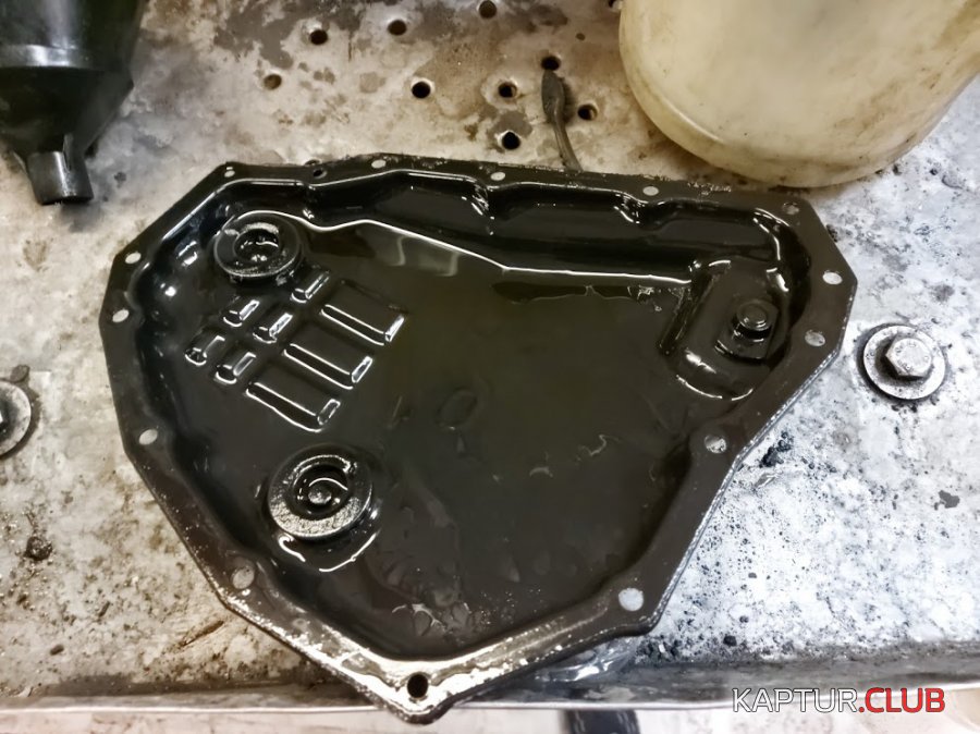

    50т. пробег,заменил масло в коробке,на свежей жидкости вариатор как с завода.старое масло не чёрное,но потемневшее,на магнитах ежиков из стружки нет.что то родное заказал,что то аналог.масло NS3 в пластиковой канистре 5л.
    вот сЦылки на запчасти:
    1.фильтр тонкой очистки https://www.autodoc.ru/price/5962/JDH0021
    2.кольцо https://www.autodoc.ru/price/558/315263JX3A
    3.прокладка поддона https://www.autodoc.ru/price/7555/AFB040021
    4.ещё одна прокладка https://www.autodoc.ru/price/558/11026JA00A
    5.фильтр грубой очистки https://www.autodoc.ru/price/6374/ZVFT041
    и фото того что было при снятии поддона
    Grifonov, RuslanVa, KOT_Baguk и 3 другим нравится это.

    Сами меняли? если сами, процесс можно в кратце, были сложности?
