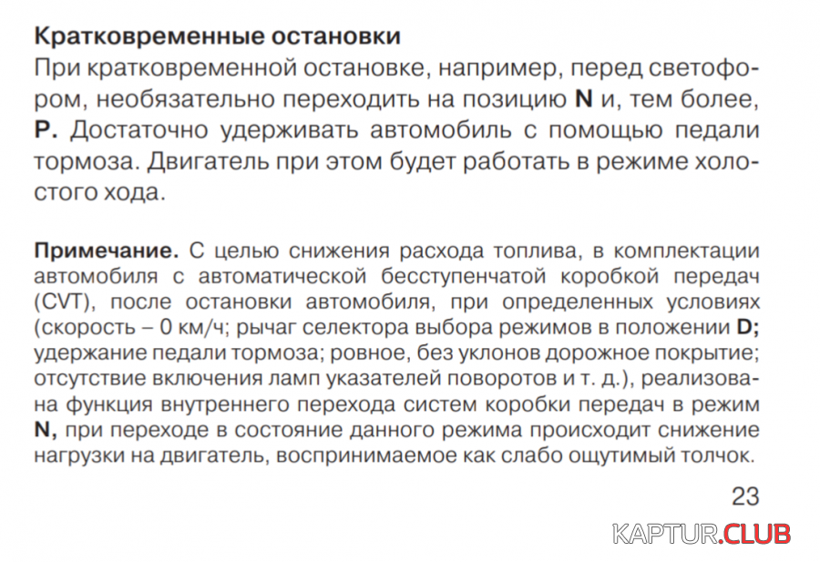

    Вот в вестовском букваре об этом написано, страница 23:

    KOT_Baguk, RuslanVa и Evgenio1965 нравится это.

    У нас не веста и нейтраль непереходит.
