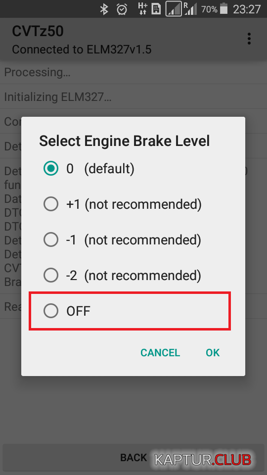

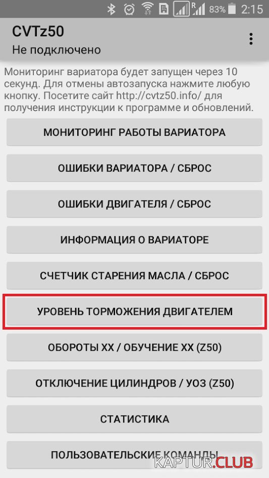

    Я конечно немного деревня,слышал что-то про это,я так понимаю,купили какой-то программатор или как там он называется,подключили к авто и сами изменили настройки? А можете какие-то ссылки дать,где и как всё это делается,заинтересовали меня,не думаю что убрав торможение двигателем варику будет от этого хуже,скорее наоборот,да и приятный бонус в виде меньшего расхода топлива тоже не плохо. Я конечно укладывался в 5,8 на сотню,но тошнил 90-100 кмч,а когда не тошнил,то расход по трассе уже был 6,4.

    Покупаете elm327 чтобы была честная аппаратная версия не ниже 1.5 (можно и выше, у меня аппаратная 2.1), можно заказать на али, цена около ~300р., ну и нужна программа с Google Play - называется "CVTz50", стоймость около 150р.

    Спасибо! Ну ок,я заказываю на Али эту хрень,заканчиваю программу CVTz50 с плэй маркета и дальше как действовать,может каку ссылку дадите,а то я в этом деле не бум-бум,ещё чё нибудь не так сделаю.

    Вот сделал наглядно (выделил красным):

    Тогда может лучше не мешать машине ехать? Или обратиться к специалистам сразу? А то можно так и все настройки в варике сбить
