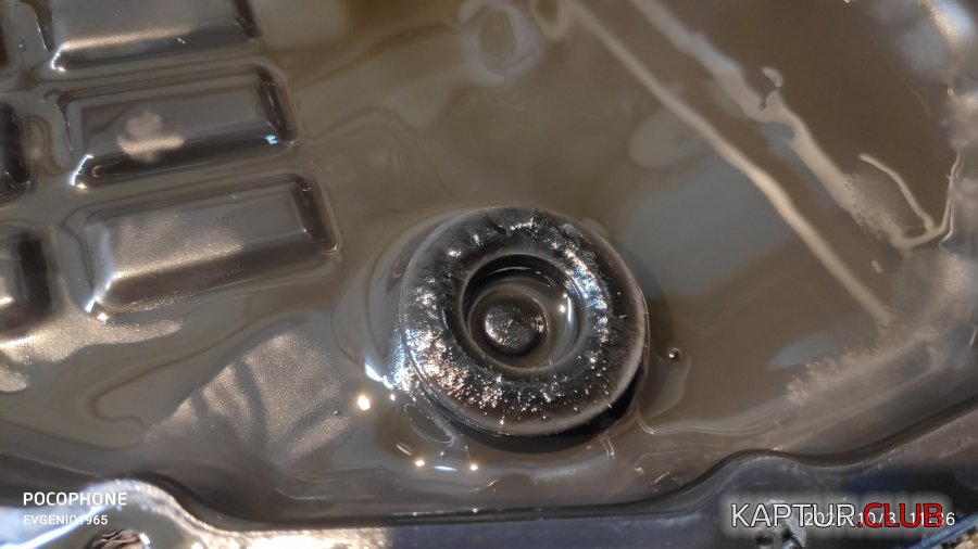

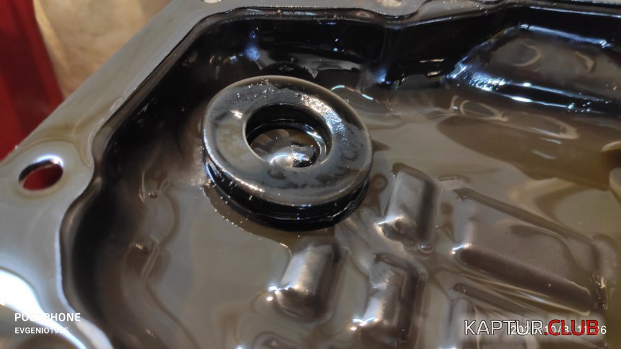

    А счетчик старения масла обнулили? И какой был показатель на счетчике? И еще вопрос, слитое масло сильно черное было?
  3. Evgenio1965
    21 сен 2017
    4.389
    10.562
    г. Истра, Московской области
    Счётчик обнулили. Согласно CVTz50 по первому методу определения был счетчик 3796, по второму методу 60500. Масло было явно не синее, а сине-коричневое. Кстати по программе их счётчик старения примерно тоже 60500 показал, мне было сказано что прога для ниссанов у них.
