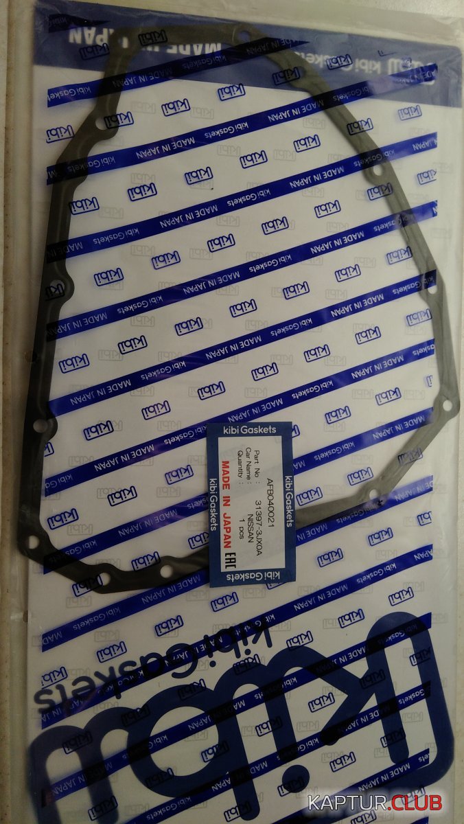

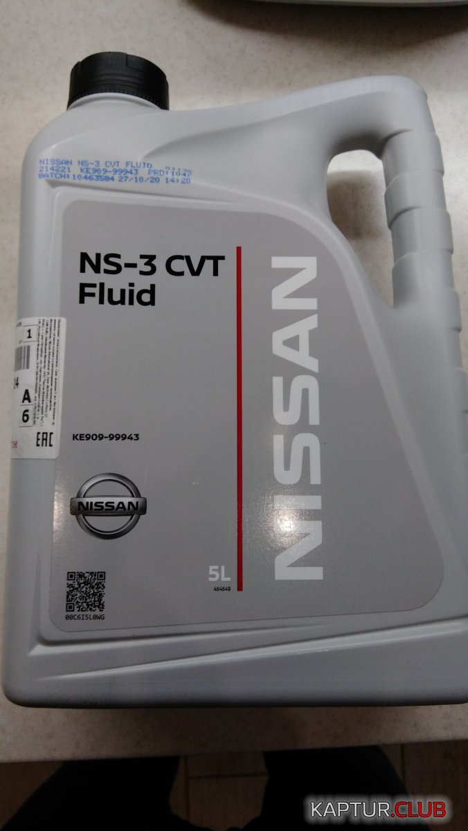

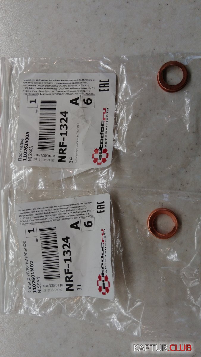

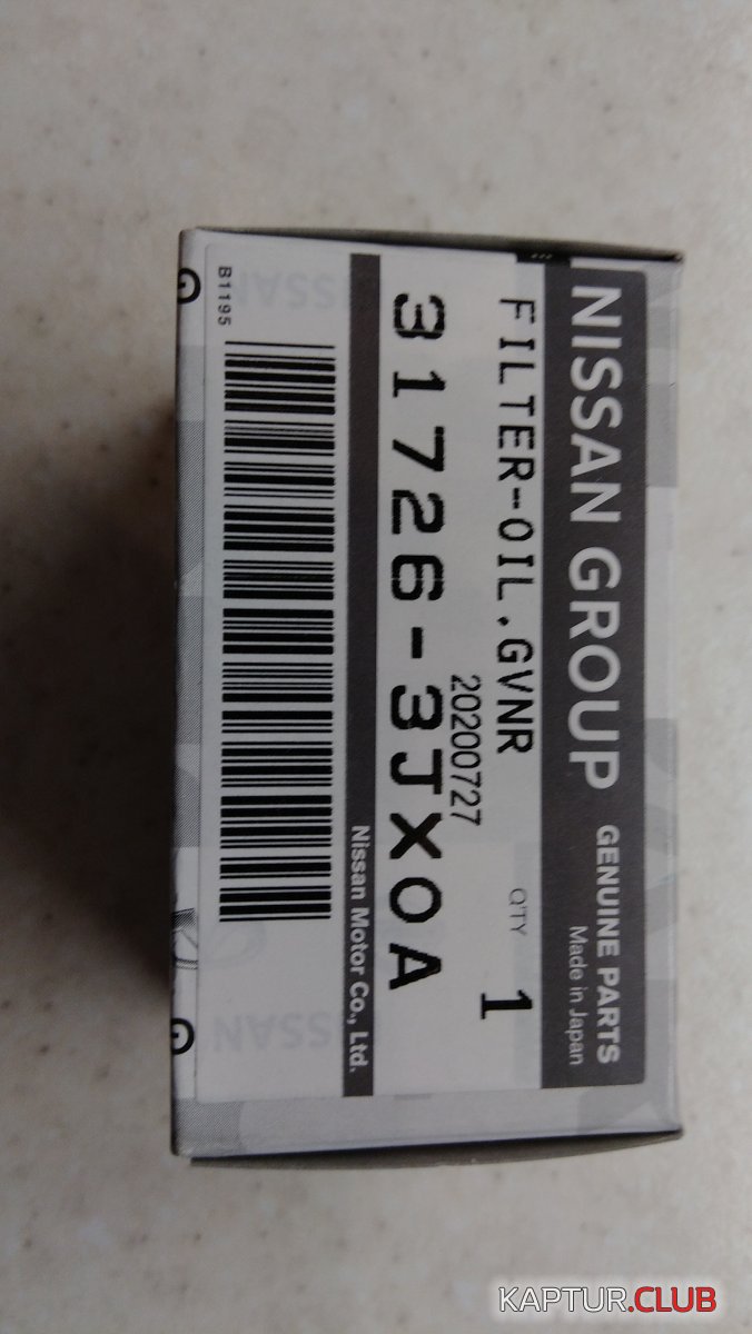

    Пробег 45 тысяч,сегодня закупил расходники для замены масла в вариаторе,ну и для замены масла в двигателе,покупал в автодоке,планирую на 50 тыс км поменять все,за все отдал 9 тыс,менять буду сам, примерно 6 тыс руб на расходники на замену в вариаторе и 3 тыс это на моротное масло и фильтра. Масло оригинал нс-3 =4500,фильтр тонкой очистки оригинал=700 руб,прокладка поддона неоригинал=550 руб(оригинал в три раза дороже),кольцо медное =50 руб,фильтр грубой очистки решил на первый раз не менять,промою,одни советуют менять,другие говорят что менять его надо только при ремонте вариатора,решил это пустая трата денег,не уговаривайте,менять не буду,в следующий раз на 100 тыс км уже поменяю.

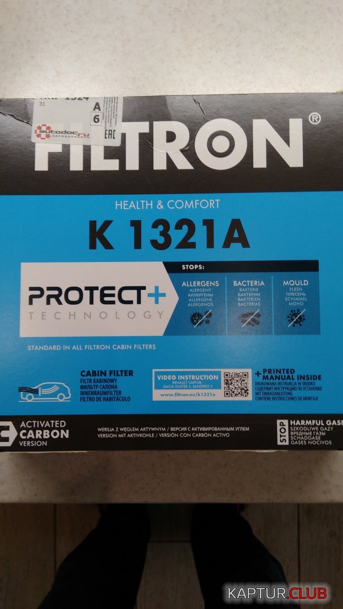

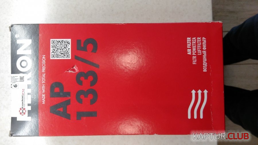

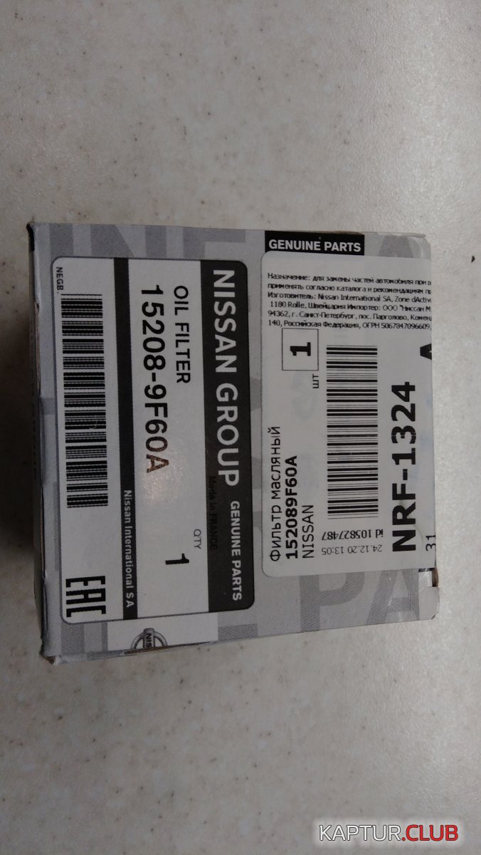

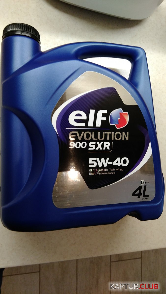

    Это уже для ТО-4. Масло Эльф Эволюшн 5/40,масляный фильтр оригинал,воздушный и салонный неоригинал Фильтрон.
