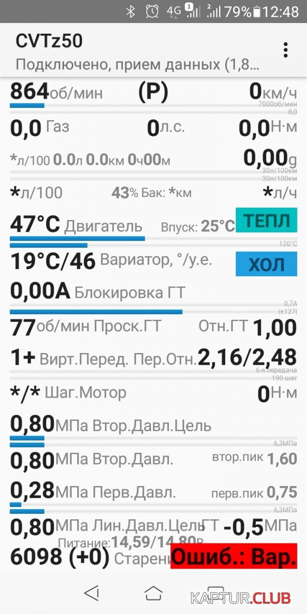

    Короче очередной час наверное провозился,и ура,я победил,он заработал,да,залез в блютуз,ввел пароль,но удалось подключиться наверное с 20-ой попытки,хрен его знает почему. Выкладываю долгожданный скрин,теперь надо понять,пора ли менять масло в коробке или нет,да и вообще понять,остальные параметры в норме или нет.

    Раз увидели параметры вариатора - значит, ELM-ка правильная!
    Счетчик старения масла, если мне не изменяет память, должен быть не более 21000 единиц... По счетчику Вам еще далеко до замены, так что лучше ориентироваться на пробег...
    А вот что там за "ошибка вариатора" красным?

    Да вот,не посмотрел,надо было наверное нажать и посмотреть что за ошибки,вроде все работает штатно,никаких проблем не замечал. Короче надо посмотреть и стереть ошибки? По поводу счётчика старения,да,вроде как 6000 это ещё фигня,думаю пока поезжу ещё без замены,позже поменяю.

    Это вы проверили по какому методу счётчик старения масла? По второму методу счётчик старения смотрели? У Вас 6098 наверное по первому методу, по второму будет за сотню. Вот мои цифири при замене масла при пробеге примерно 45 тыс.км
    https://kaptur.club/threads/variator-i.658/page-178#post-435820
    Я бы не стал рисковать и заменил бы. Не настолько и дорого замена, главное чтоб коробке было легче работать с чистым маслом. Хотя многие считают что замена не нужна до 60-90 тыр:rofl: И считают что лучше на ремонт отложат эти денежки что можно истратить на замену.
