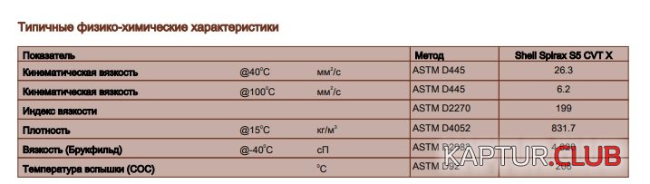

  10. Dalay
    Dalay Наш человек
    10 июн 2019
    245
    133
    Дима
    1,6 cvt
    https://www.shell.com.ru/motorists/...spirax-transmission-oils/spirax-s5-cvt-x.html
    550054194 - Shell Spirax S5 CVT X 1л
    550054698 - Shell Spirax S5 CVT X 4л
    По тех характеристикам (вязкость) НС3 получается
    Еще есть вариант Идимицу N3, оно чуть дороже Шелл, такие же характеристики (артикул 30041102750 946мл )
    На ойл клубе появился анализ (как раз к смене масла моей), характеристики очень зачетные по качеству Ниссан НС3
