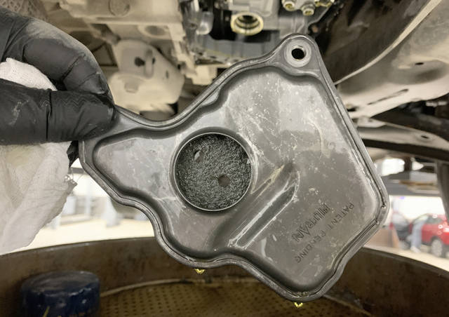

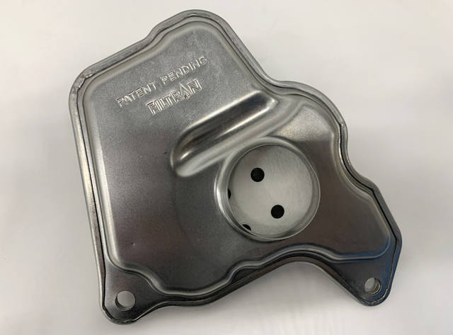

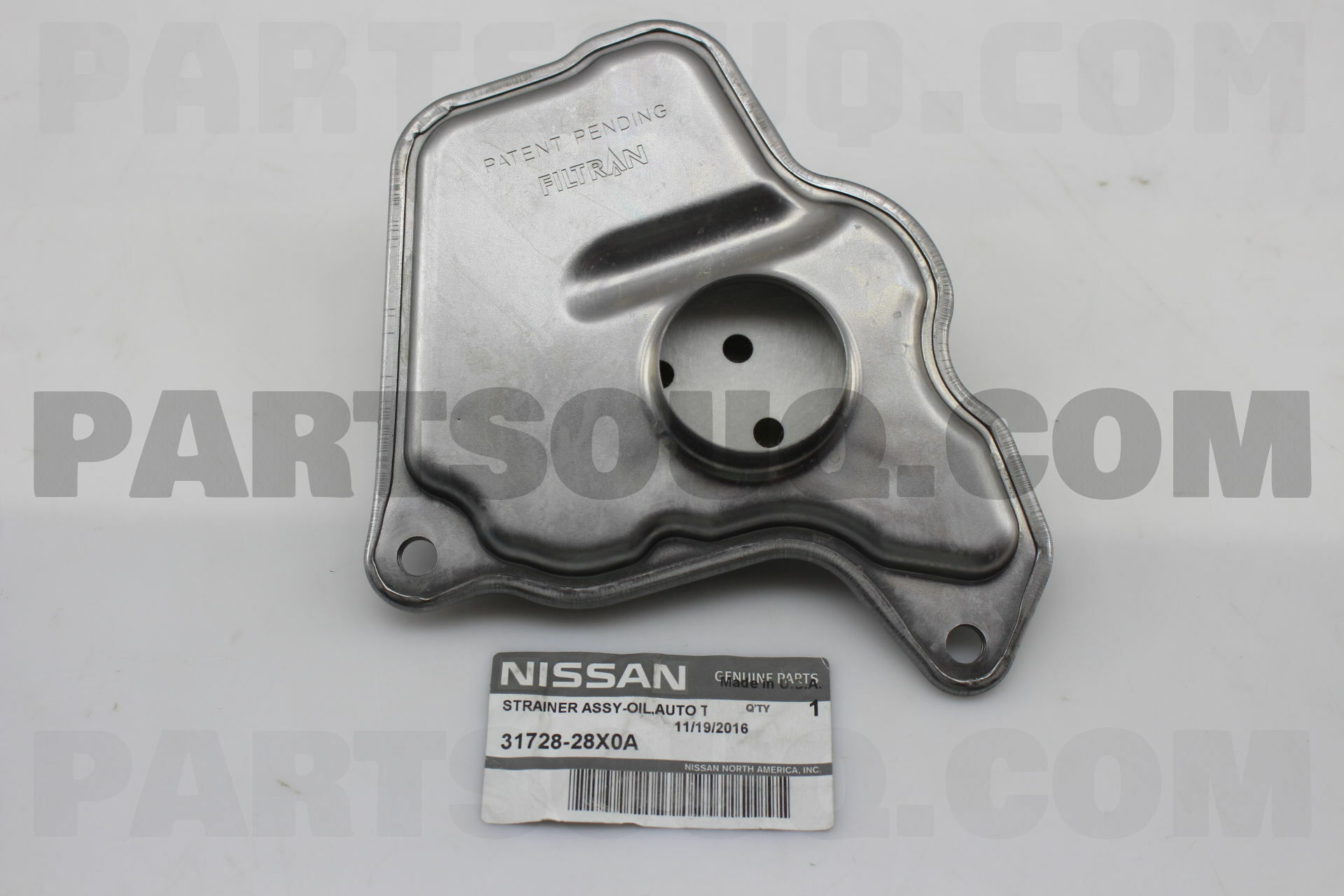

    Вы походу ни одно видео не досмотрели до конца. в этом фетровом фильтре есть свои инженерные решения. Если забивается, то в спец отверстиях проходит как через простой, который по годам ранее стоял ( с простой сеткой). Этот фетровый наполнитель как дополнение к очищающим способностям. И никак иначе...
    NISSAN 3172828X0A
    proxy.php?image=http%3A%2F%2Fimages.vfl.ru%2Fii%2F1615297449%2F33a4defe%2F33611256_m.jpg&hash=b3873a95f2f2add567a45b9c11c37aa3 | Рено Каптур клуб Россия | www.KAPTUR.club proxy.php?image=http%3A%2F%2Fimages.vfl.ru%2Fii%2F1615297449%2F875ac74a%2F33611257_m.jpg&hash=40857ccce921bf3cc217f0552f9e1993 | Рено Каптур клуб Россия | www.KAPTUR.club
    proxy.php?image=https%3A%2F%2Fpartsouq.com%2Ftesseract%2Fassets%2Fpartsimages%2FNissan%2F3172828X0A.jpg&hash=44b500bdece915b7a30099b009cab5ee | Рено Каптур клуб Россия | www.KAPTUR.club

    На самом деле не сторонний, а сами Jatco ставят на 16 и 17 и иже с ними уже с фетровой мембранной фильтр грубой очистки. Стоит заметить, что в случае с 15 вариатором,туда Антон рекомендует еще устанавливать насос от 11 вариатора, тк он производительнее. На 16 и 17 аналогично, насос производительней. Но и в любом случае даже при забивании фетра, там есть участки на мембране для такой ситуации который пропустят масло дальше.
