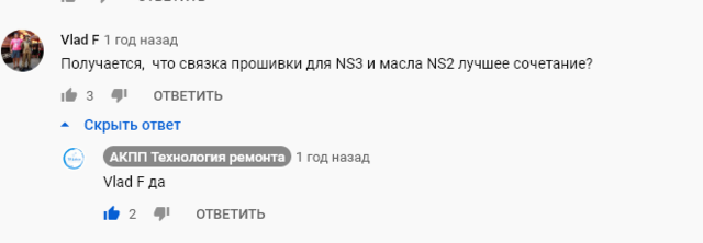

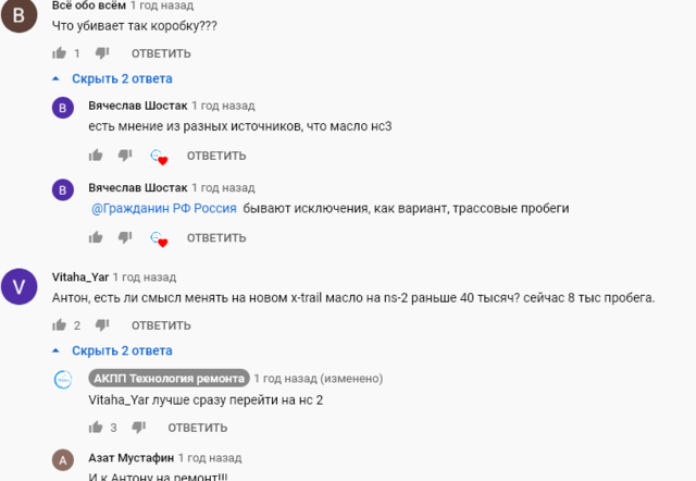

    *** от Арида Гаджиева - "В любые вариаторные CVT NISSAN – INFINITI следует заливать масло NS-2 на прошивке с индексом SERVICE BELT SLIP. Это самая удачная прошивка по компенсации динамического давления в CVT. " А Технология ремонта ничего не говорит про перепрошивку. Только про сброс счетчика старения... Так надо или не надо? Или допуска NS2/NS3 хватает ? ***
    - Он ответил, что прошивка данная устанавливалась по отзывной компании на иксах T31 и кашкаях J10 в массовом порядке в дорестайлинговых моделях.
    и его коллега добавил
    - переход с нс3 на нс2 без перепрошивки возможен.
    Перепрошивка это независимый от масла способ ещё больше подстраховаться. Сервисная прошивка в сложных ситуациях подкидывает давление превентивно, не дожидаясь пробуксовки ремня, часто это даже заметно без сканера. На такой прошивке можно более безопасно наваливать, к примеру
    и про это тоже , если на севере или холодно...
    - "просто более ответственно относиться к прогреву вариатора в движении, до 50гр коробки (лучше даже до 60) строго тошним"
    Так же был от подпищика вопрос, про эту ПРОШИВКУ. Там ответили, что данная прошивка под NS-3 отличное сочетание прошивки под NS-3 и само масло NS-2
    Меняете полностью на масло их Q8 и ничегоне трогаете. Главное в морозы прогревать вариатор , как ранее написал...

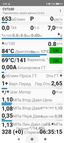

    Я по телефону недавно стал смотреть. Скачал программу CVTz50 платно за 130руб.
    К программе купил адаптер OBD II с кЕтая
    https://aliexpress.ru/item/32272347...1.0.0.3b9e33ed5N4YmU&sku_id=10000011124979960
    и начал по нему сегодня смотреть
    proxy.php?image=http%3A%2F%2Fimages.vfl.ru%2Fii%2F1615393899%2Fecf65fec%2F33626346_m.jpg&hash=e5513411c053f58bdb5c5da1333f62da | Рено Каптур клуб Россия | www.KAPTUR.club
    Утром сегодня было минус 20 С
    Грел автозапуском 15 мин. Далее в тошнящем режиме. Около 7 км.
    Далее прибавил по МКАДу, но не привышал 110км/ч
    На работе приехал посмотрел температуру
    Она на фото 69С
    Нижняя часть радиатора закрыта вглухую. Не продувается. Чтоб теплее было )))

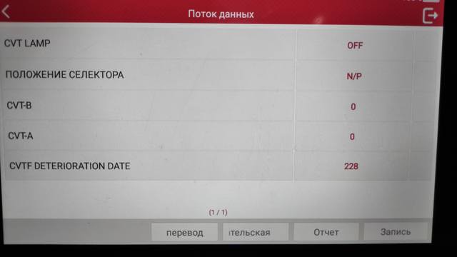

    За год, если верить данной программе у меня счетчик старения масла 328 единиц всего...
    Если верить диагностическому компьютеру , то 228 единиц...
    proxy.php?image=http%3A%2F%2Fimages.vfl.ru%2Fii%2F1615393899%2Fe795b38a%2F33626347_m.jpg&hash=6c5f92e024338c82857007f94468073b | Рено Каптур клуб Россия | www.KAPTUR.club
    и кому верить ????
    Программе CVTz50 или диагностическому компьютеру ? Буду наблюдать...
    Но при этих параметрах уже не важно сколько натикало...Всеравно МАЛО.
