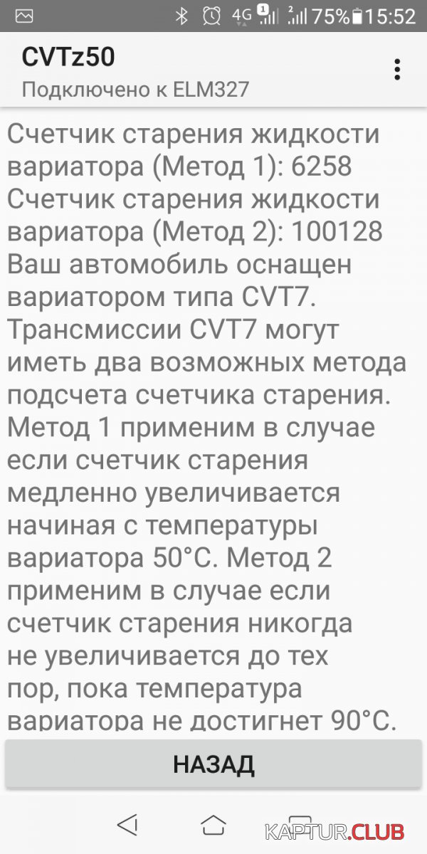

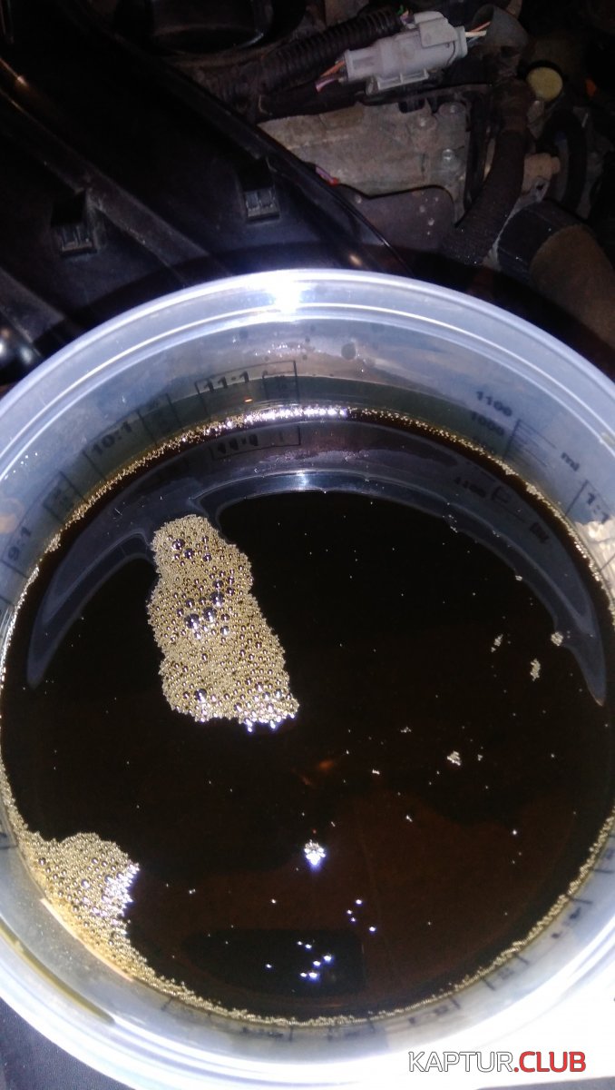

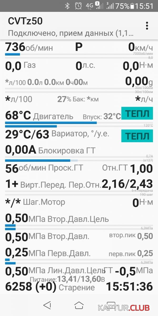

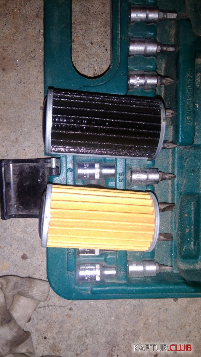

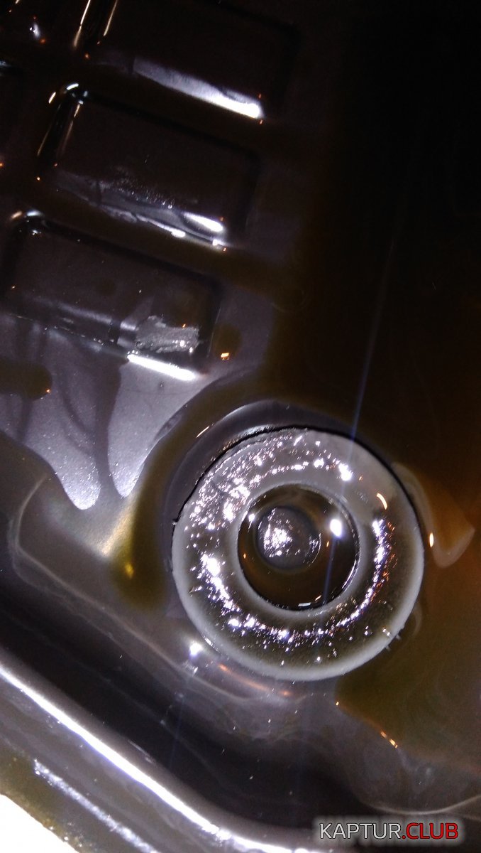

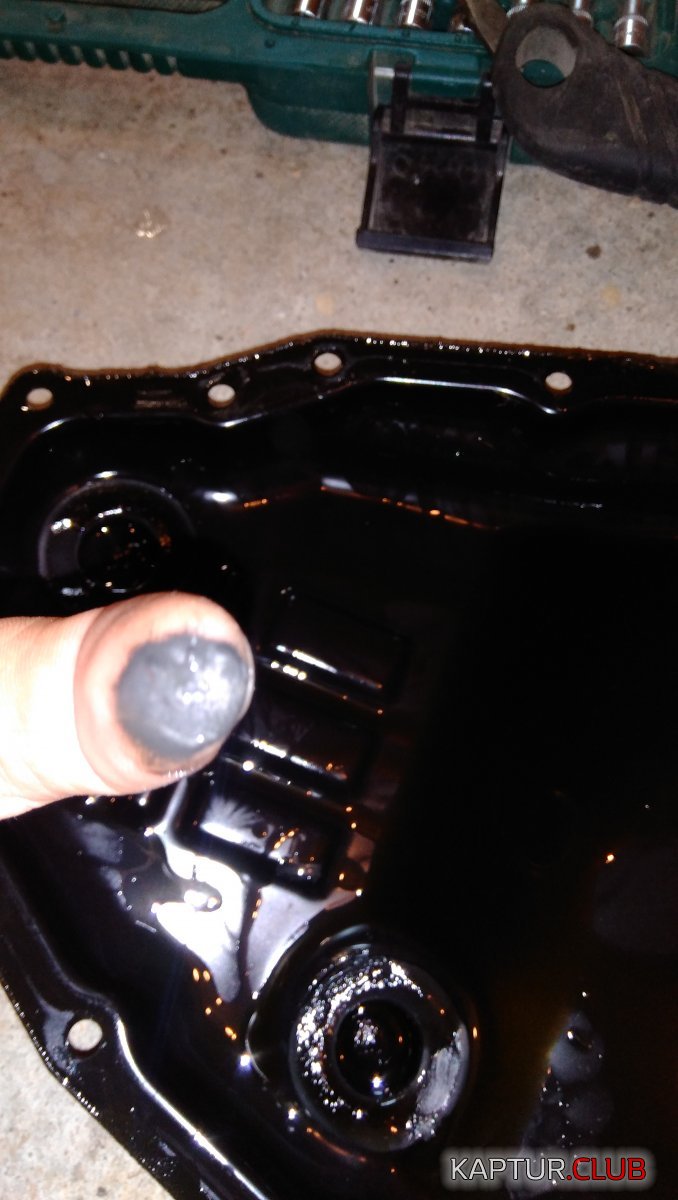

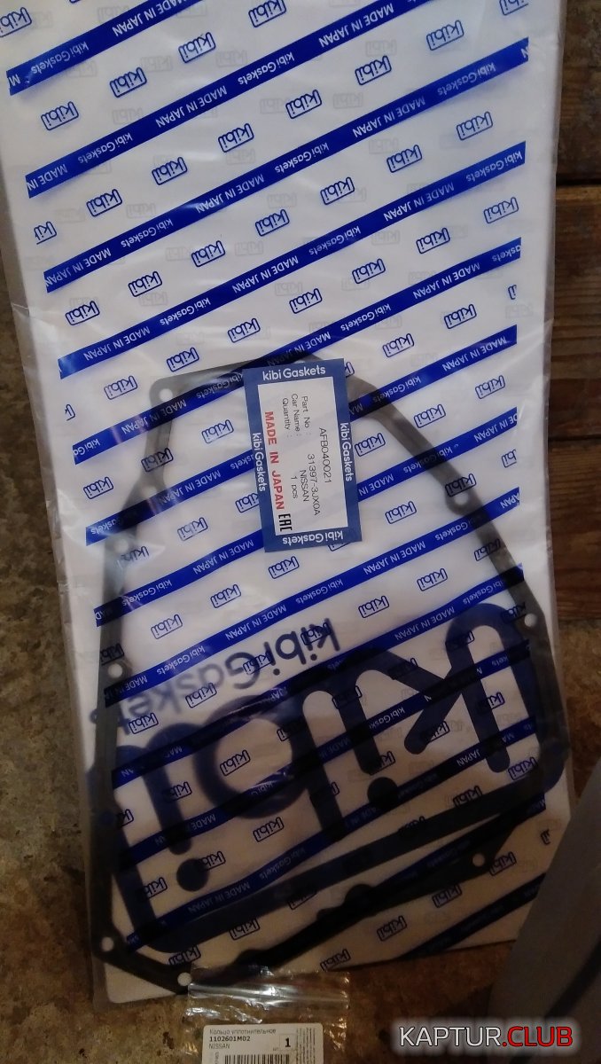

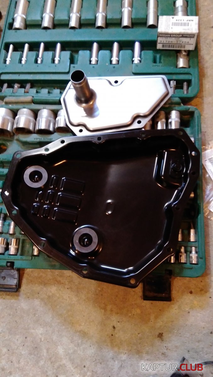

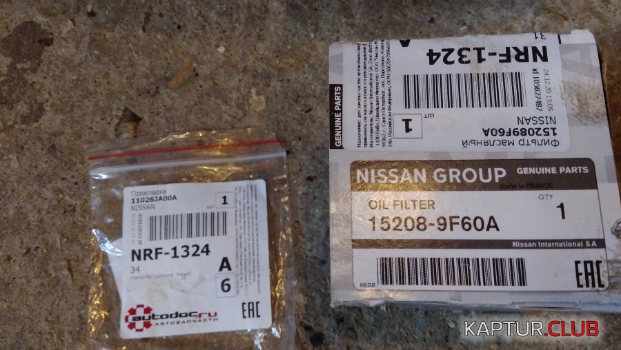

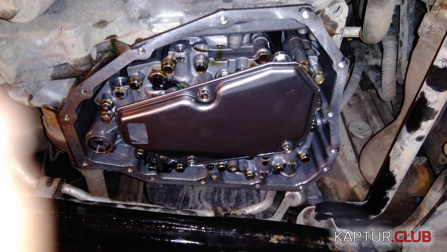

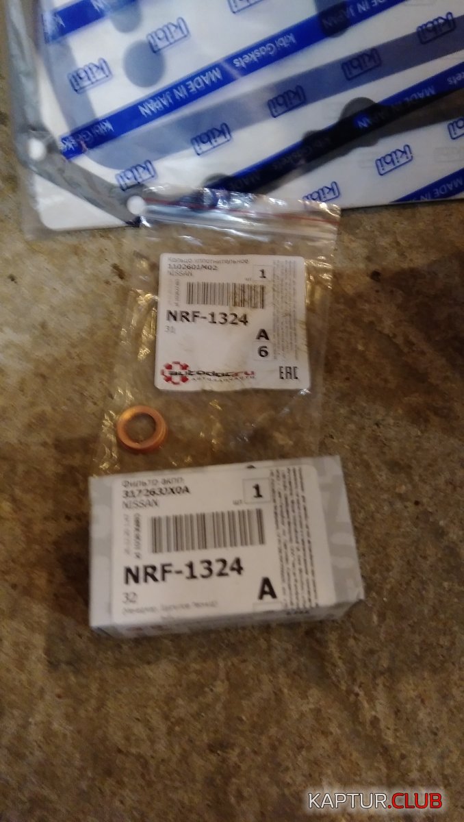

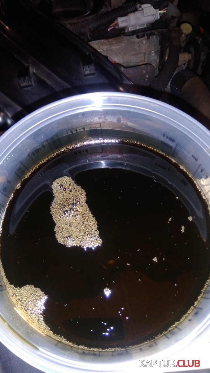

    Приветствую всех! Вобщем настал тот день Х,проехал 50 тыс км(без 250 км),и настало время делать большое ТО,так сказать четвертое ТО,заменил масло в двигателе,фильтра,ну и самое главное-это замена масла в вариаторе. На все запчасти на двигатель и вариатор ушло 9000 руб, и по времени заняло часа три,сэкономил кучу денег,делал все сам. Меня распирало посмотреть,как там состояние масла,стружки,оказалось все прекрасно,никакой стружки,есть только небольшой налет графита на магнитах,т.е. все как и должно быть. Масло слилось темное,как и ожидалось-4,1 литра,но с учётом того,что какие-то капли пролил,в итоге залил 4,2,но пока уровень не совсем понятен,кажется почему-то выше уровня получилось,ладно поезжу несколько дней и ещё все снизу посмотрю,ничего ли не сопливит,ну и уровень проверю,пока без защиты поезжу. Фильтр грубой очистки промыл,не вижу смысла менять его на данном этапе,да и стоит тоже денег нормальных,а моется без проблем,залил растворителя Р4 вовнутрь,заткнул пальцами отверстия,хорошо поболтал,слил,и так несколько раз,пока чистый растворитель не пошел,потом сжатым воздухом продул и как новый,по крайней мере можно его через раз менять,но скорее всего это уже будет делать другой владелец,так как думаю что продам раньше 100 тыс км. . Счётчик старения показал порядка 6 тыс единиц,после замены все сбросил,и кстати раньше была у меня ошибка вариатора,но на этот раз ее уже не оказалось,тем и хорошо. Фотки прилагаю,качество так себе,тел не самый крутой,так что извините.

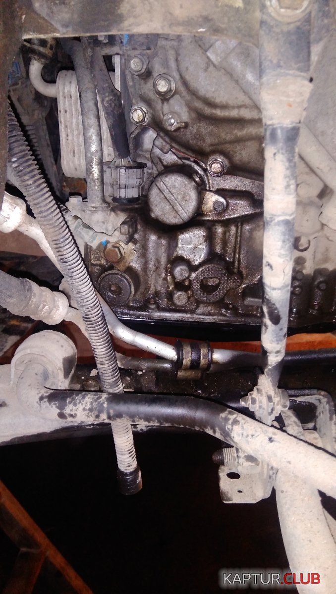

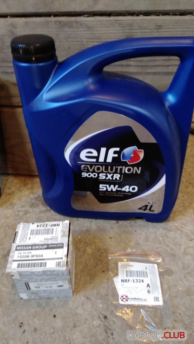

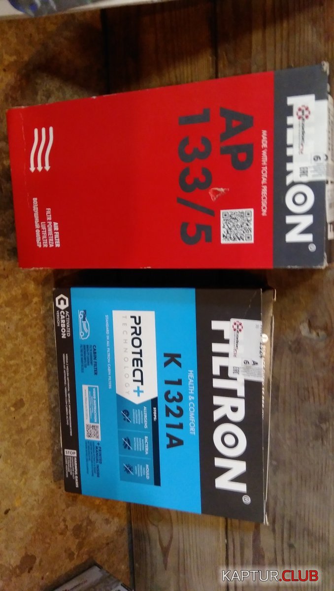

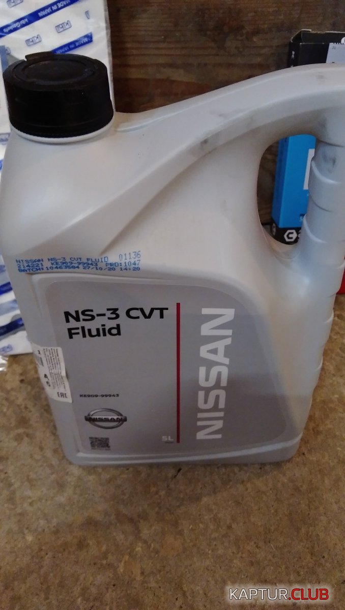

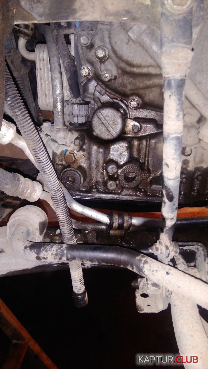

    Прилагаю фотки всего,что менял.

    Его измеряют при 70 градусах +/-10, если вдруг не знаешь, ещё один из показателей излишков жидкости, очень мелкие пузырьки воздуха на в жидкости на щупе, происходит вспенивание, что не очень хорошо. Это меня в своё время в Ниссановском сервисе подсказали.
