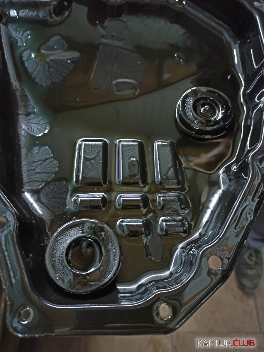

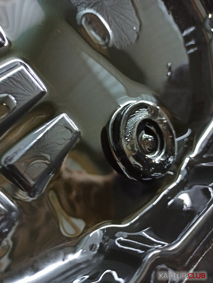

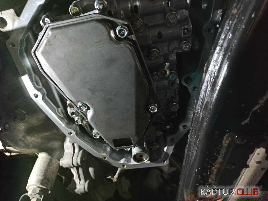

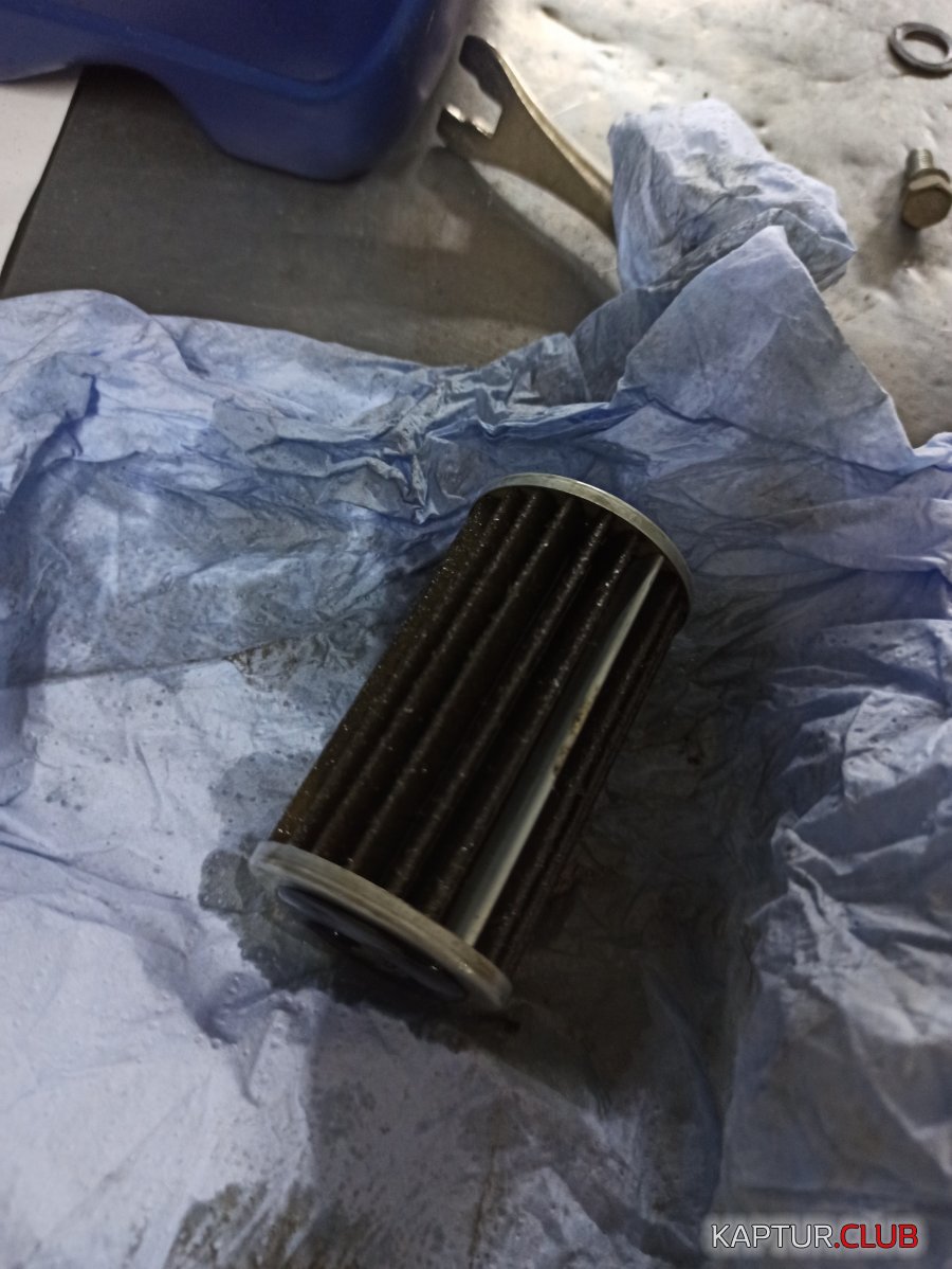

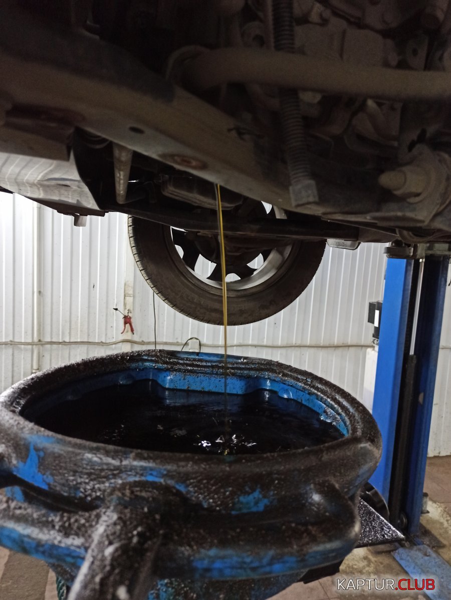

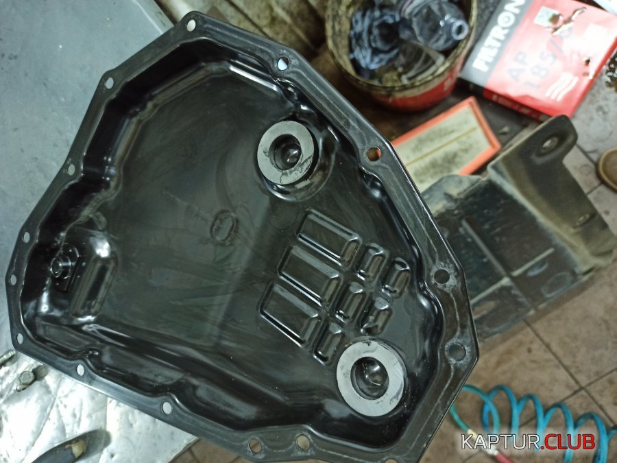

    Заменил масло в вариаторе. Делал в Rg-service. Работа 2500р. Запчасти привез сам. Масло ниссан нс3, фильтр тонкой очистки, прокладку (не оригинал) и резиновое кольцо. Брал в Экзист, обошлось в 6000р.
    Фильтр грубой очистки промыли. Состояние магнитов нормальное. Стружки не было. Пробег 45000. Эксплуатация спокойная. В следующую замену поменяю фильтр грубой очистки. Посомтрел где у него маслозаборник. Масло выставляли по уровню.
    Влезло примерно 4.5 литра. Масло проверял на подлинность по приложению тотал.

    Изначально так и собирался промыть, всё купил. Далее начал искать где поменять и как это бывает, чего только не насмотрелся в интернете. Мол надо менять. Думал уже дозаказать. Но меня смутило, что есть несколько вариаций фильтров. Если производитель меняет их, то это не просто так. Решил посмотреть какой фильтр, и промыть. На следующую замену заменить. Ну и если бы было что-то критичное, конечно бы искал из наличия где-нибудь и менял. Фильтр просмотрел весь, промыли на два раза. У меня никаких опасений не возникло. Плюс много уже отзывов, где его просто мыли. Как-то так.
