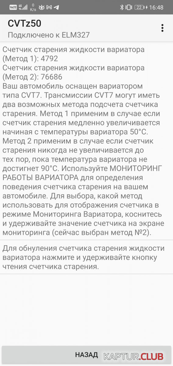

    В основном город, пробки. Пару раз буксовал в снегу и глине, не сильно. Разок порвало ремень навесного, пришлось на акб ехать около 7 км, без охлаждения двигателя, два раза загорелась лампа повышенной температуры, останавливался, ждал пока остынет - может в этом причина..
    А у вас по какому методу расчёт идёт?

    Как написано в Cvtz50 по температурному методу, т.е. счётчик начинает тикать когда температура вариатора достигнет 90 °С. А какой ещё метод бывает?

    Первый метод. Считает от 50 градусов.
