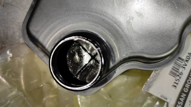

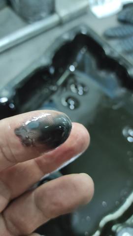

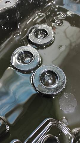

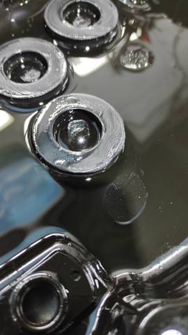

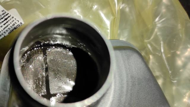

    Я в очередной раз / второй /, уже на 47300 км поменял жидкость вариатора на X-trailе
    Вот что имеем. Пудры / пыли на магнитах мало. Но в фильтре есть на что посмотреть / присутствует пыль.

    На складе стояла канистра слитой жидкости в первую замену. Стояла год без движения.
    Так вот осадок в канистре есть.
    Жидкость стала "светлее", а из примерно 3,8л слитых прошлый раз / частичная замена /, внизу канистры образовался темный слой, примерно на 200 мл.
    Получается все что в " масле " было / пыль-пудра / осело, а так бы оно внутри вариатора гуляло, и потихоньку точило бы детали, забивало бы каналы, если бы не было замены.
    Теперь точно, после всего этого, не полезу в вариатор еще года два минимум...хотя не уверен
    п.с. Машине 2 года завтра будет.
