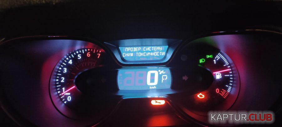

    К вечеру вылезло что-то ещё.... Фото прилагаю ... Теперь ещё при торможении, пока стою на светофоре, стрелка тахометра прыгает и машина трясется...вобщем ЖЕСТЬ какая-то...

    А это уже как-то страшно выглядет,но надеюсь дело не в варике,судя по сообщению на экране БК,может катализатору кирдык? Проверить надо на наличие ошибок.

    Сегодня днём диагностику делали, ошибок не было...

    Ну сейчас у вас горит чек,так что ошибки уже скорее всего появились.
    Расскажите, как вам меняли масло в вариаторе? Аппаратно под давлением,или самотеком,со снятием поддона,очисткой магнитов,заменой фильтров? Бывает изредка,что эта процедура приводит к поломке вариатора.

    Как обычно,верхняя лямбда,масложор!переход на высокотемпературное масло и постоянная проверка уровня! вариатор здесь ни причем!!!

    А поменять эту верхнюю лямбду можно? Уйдет ли проблема? Не очень хочется ездить и постоянно об этом думать...

    У всех автомобилей с такой проблемой, всё в порядке после замены.
