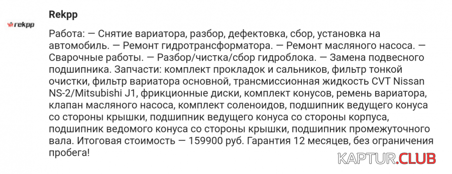

    160 вышло, да уж, после такого только продать и перекреститься.
    IMG_20230609_161406.png | Рено Каптур Клуб Россия | Форум KAPTUR.SU

    Хз что начинает дурить первым, это наукой не доказано), то ли редукционный клапан из-за продуктов износа, то ли соленоиды, ну и конуса с ремнем под раздачу последние, это да.
