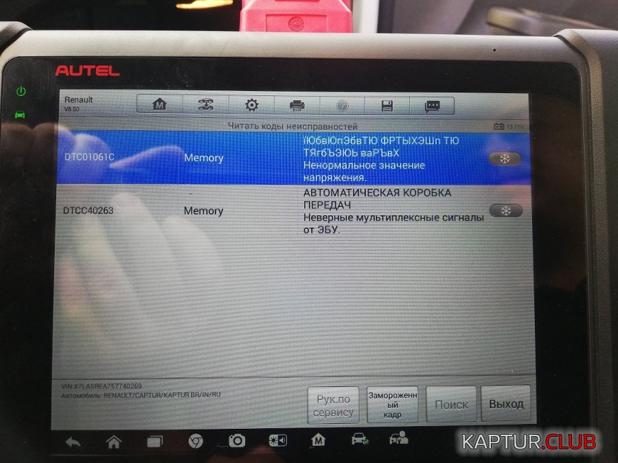

    Посмотрели сканером.
    Нашли 2 ошибки.
    Первая DTC01061C - это вроде кислородный датчик
    Вторая DTCC40263 - это тоже из той же оперы про лямбда зонд
    Если где-то неправ, пожалуйста поправьте. К слову чек не вылетал ни разу за все время эксплуатации авто, почему ошибки есть, а чека не было остается вопросом.
    Смущает что у ошибки DTCC40263 Пишет автоматическая коробка передач неверные мультиплексные сигналы от ЭБУ....честно хз что это, диагност прокомментировать не смог. По итогу, параметры вариатора в норме (давление и все остальное), проехались, как и следовало ожидать ничего не произошло, все штатно. Сказали, что возможно или гидроблок чудит и в момент переключения с повышенной на пониженную передачу подвисает клапан или была пробуксовка ремня и на конусе осталась риска и в момент переключения передачи когда ремень переходит в стартовый диапазон по сути проходя по всему конусу ремень цепляет ее или просто есть какая то связь с ошибками по кислородному датчику и варику.
    Остановились на том, что ошибки сбросили, поезжу на выходных, сам ELM посмотрю ошибки. Все равно собирался менять масло вскроем поддон если магниты в "ежах" будем вскрывать вариатор если нет, то буду ездить дальше. По стоимости сразу предупредили 200+.....увы, новая реальность цен такова.

    У меня зонд к этому пробегу поменяли по гарантии.
    Это не имеет отношения к коробке, на сколько помню это означает, что какие-то данные не получил блок. Такие ошибки бывают там.
    По зонду, на этих машинах, чек не горит вообще, даже если он мертвый.
    Глупость. У меня, даже на задранных конусах, выходной, кстати, пострадал значительно больше чем входной, и лысом ремне, должно было вообще колбасить без остановки, но это не так.
    Скорее всего, ИМХО.
